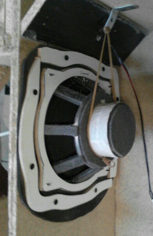

Вот так, например...

Дг с воротником(юбкой) из микропористой резины вставлен в отверстие передней панели, которое на 3-5мм больше диаметра корзины и закреплён за воротник(юбку)с внутренней стороны панели. Дг дополнительно подвешена за центр массы. Конструкция разборная.

Всё верно, дг нужно "развязать" от корпуса и тогда вибрации корпуса не будут "трясти" дг, это раз. Второе, сам дг не будет трясти корпус а будет заниматься своими прямыми обязанностями>двигать воздух. В третих, при подвесе за центр тяжести дг(часто эта точка находится между креплением мс к корзине) особенно больших дг, уравновешивается сила энерции>наверно все знают как прыгают по полу подключенные к умзч дг на хорошей мощности. Вот от такой развязки снижаются искажения на 10-12дб минимум и его голос преображается, становиться чище, тк изчезла модуляция от корпуса. Попробуйте говорить а кто нибудь будет быстро трясти вас за плечи, что получиться? Я давно цепляю дг за воротник и ЦТ и всегда результат был намного лучше и заметнее на слух в отличие от жёсткого крепления через демфер.
