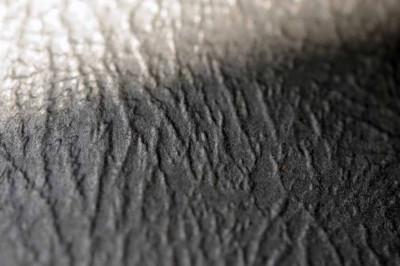

This is a Nice Atwater-Kent F-4 Console Speaker.
Получено, подшито в дело. Пока не испробовано.
Диффузор прикольный - сил нет... А пыли...

Слушал кожаные диффузоры в древнем немецком кино комплекте, не, не зря на бумагу перешли, тот же Клангфильм. Куда без внутренних жесткости и напряженности.
Вообще когда мне сказали что диффузоры там кожаные, долго не мог поверить что кому то такое вообще в голову когда то пришло. Ладно каким эзотерикам-рукосуям, но чтоб инженерам Сименса.

Евгений,диффузор-кожа?бумага с покрытием?или просто такая фактура бумаги?

Евген, приветствую! Добрался до уважаемого Atwater-Kent F-4 . Теперь могу ответить на Ваши вопросы.
Сопротивления в нем 1060 на 6 Ом. Диффузор сделан из бумаги с таким вот странным покрытием, похожим на тисненный бумвинил (сейчас применяется для покрытия жестких переплетов книг). Довольно мягкий, впрочем. С двух сторон одинаковый по фактуре. Тканевой подложки там нет (по надрыву видно). Подвес зато тканевый, весьма жесткий. Паук "звонкий", металлический.
Играет на удивление тонко и точно. Внешне ни за чтобы не придумал ему такой звук. Чуть-чуть, пожалуй, "вкусности" много, "малиновости" (в смысле звона, а не пиджака). Очень хорошо играет. Поставил под него твиттерок - хуш плачь!
