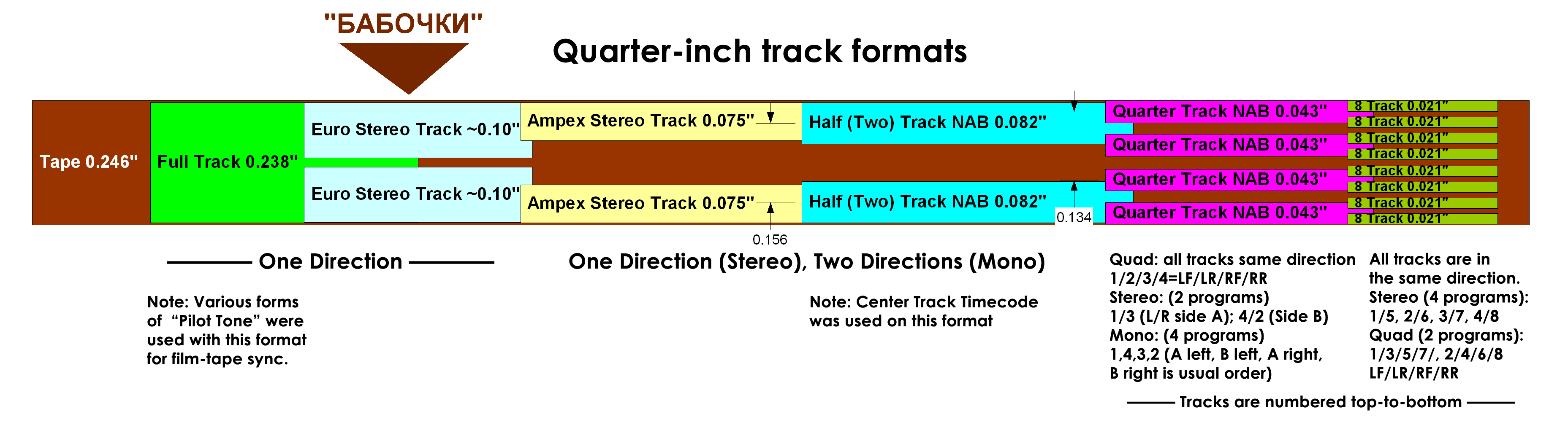

Форматы для четвертьдюймовой ленты

Бабочки это штудеровские головки? я так понял,получается что сигнал прописывается лучше,но в стерео записи дорожки совсем рядом :?

Да, "бабочки" - классические головки Штудер. У них хуже (выше) взаимопроникновение каналов (что на мой взгляд не большой грех), но лучше соотношение сигнал/шум - это уже прекрасно слышно. Как ни странно, но даже оригинальные записи Ампекс (2 дороги, естественно) лучше воспроизводят "бабочки".

Уважаемый, Вадим Шлемский!
Почему на таблице размеры дорожек даны в "странном" виде, тысячные дюйма?Это, что общепризнанная практика?

Вероятно, автору таблицы так было удобнее...
