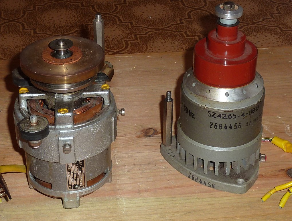

Согласен . 1 класс налагал сильные ограничения на параметры лентопротяжного механизма : один двигатель , штампованное основание , целых 180сек перемотки 525 м (АКАЙ - 60сек ) , но есть один конёк - РОЛИКОВЫЙ ПРИВОД ,что давало Ростовам весьма сильное преимущество : звук имел хребет ,основание ,драйв -называйте как хотите , но пассиковые приводы некоторых японцев -тех же бюджетных АКАЙ , ТАСКАМ звучали ЖИДКО. Ничего не имею против классических 3-х моторных протяг с идеальным натяжением и директ приводом основного двигателя ; такие протяжки - эталон. В 747 - ОТЛИЧНАЯ ПРОТЯГА , но электроника ... :roll:
П.С. Кстати , роликовый привод являлся основным для магнитофонов Телефункен и применялся даже в легендарном М-5 , где на каждую скорость ( 9,19,38) имелся свой ПЕРСОНАЛЬНЫЙ РОЛИК.

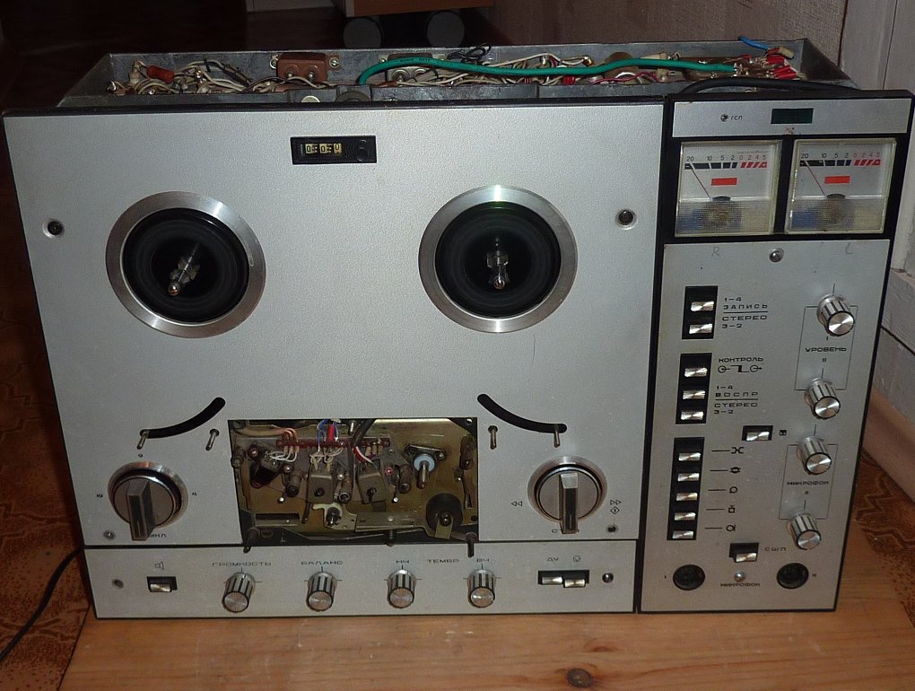

Советский полный магнитофон РОСТОВ-102 ,созданный на основе бытового магнитофона Телефункен эпохи 70-х

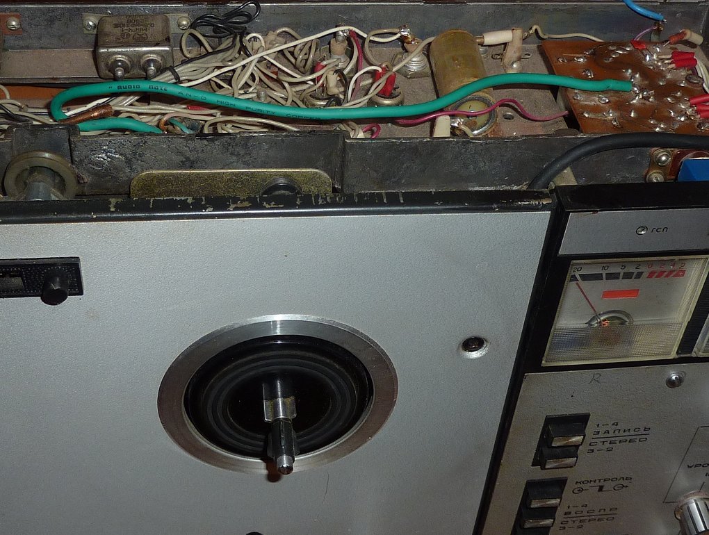

Комментарий к файлу: Гармонизирующий общий провод Аудионот к стабилизаторам питания.
Ведущий двигатель студийного магнитофона М-5 Телефункен 61г.выпуска ( справа) с внешним ротором, с 3-х ступенчатой насадкой для роликового привода. Двигатель подмотки и перемотки (слева)
