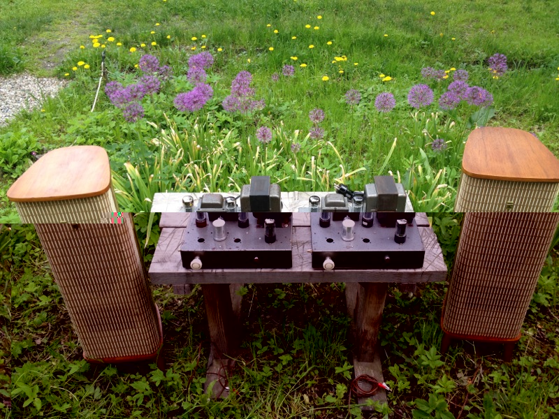

Три месяца на аудиосистему много или мало?
Сами работы заняли пару недель, а вот поиск лучшего решения 10 недель.
Акустика асимметричная. Использованы самые легкие из существующих промышленных корпусов. Grundig легки так, что без динамиков их ветром сдувает.
Динамики взяты от радиоприемников Philips 30х годов и Loewe начала 50х.
Исходником для моноблоков послужили английские эстрадные Linear Conchord ( до этого мною было восстановлено три пары таких моноблоков в оригинале)
Подробное описание данной аудиосистемы будет позднее, а пока общее фото :
http://fotki.yandex.ru/users/efa05/view/487054/

А я думаю, кто эти Грюндиги у меня из под носа увел на ибее... Стыдитесь, Сергей! Ну, хоть играет?...
 Заголовок сообщения: Re: Три месяца на аудиосистему для загородного дома.
СообщениеДобавлено: 23 май 2012, 17:51
Женя, от Грюндиков только корпуса. Внутри "бабочки".
Про то как играет, будет видеоролик, как только до городского интернета доеду.

"Бабочки" из круглых динамиков на "родных" овальных отверстиях?

Динамики стоят нетрадиционно. И твоя правда, они круглые.

И играть должно не традиционно, поскольку ты, получается, организовал своеобразные фазоинверторы там, где их не стояло... Ну, надеюсь, позовешь в гости, послушаем, понюхаем...

Женя, что ты!
Какие фазоинверторы могут быть организованы с "бабочками" ?!!
Посмотри на фото слева (мой аватар)
А на приехать-послушать время мало. Заказчик планировал забрать до выходных.
По поводу нетрадиционности звука, как же иначе? Традиционный звук получить не проблема. Его изобретать не надо, покупай серийный усилитель-колонки и слушай.
Мои же моноблоки собраны по схеме, по которой никто и никогда серийно двухтактники не собирал.
И динамики не болтами крепятся, а нитками пришиты.

фото продолжение:
