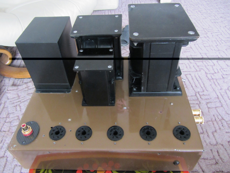

После того, как Евгений приобрел LEAK TL-10 Point One, возникла идея пообщаться с его старшей моделью: LEAK TL-12 Point One на КТ-66.
Эти моноблоки выпускались с 1948 по 1955 год и имели много модификаций.
Основных две: непосредственно TL12 P1 – т.с. «для дома, для семьи» и BBC версии (для радиостанций), c регулируемым микрофонным входом (600ом) и другим выходным трансформатором.
В декабре приехал первый моноблок:
Как видите, внешне состояние не ахти. Но внутри почти все родное.

Над ним немного поработал – внешне стало намного приятнее.
Также решил поменять входные и выходные разъемы, поставить сетевой выключатель.
Применил:
RCA - Furutech FP-901 Gold RCA Socket
Сетевой - Furutech FI-10-G INLET Power Male
Акустические - WBT 0763
Выключатель - GENUINE MARSHALL
Пилить ничего почти не пришлось – все встало на имеющиеся отверстия с помощью изготовленных углепластиковых накладок.

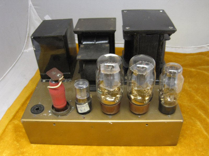

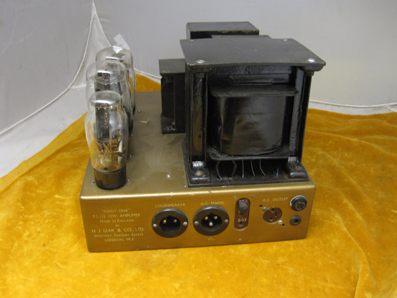

Закуплен следующий, Тоже внешне не совсем гуд.
Едет – будем дорабатывать до божеского вида.
А затем – и работы по ревизии и приведению внутрянки в рабочее состояние.
Хотя английские продавцы и утверждают, что усилители в рабочем состоянии.
Лампы оригинальные есть все (но надо проверить их на тестере).
Ну и кое-что по сопротивлениям-конденсаторам заготовлено.

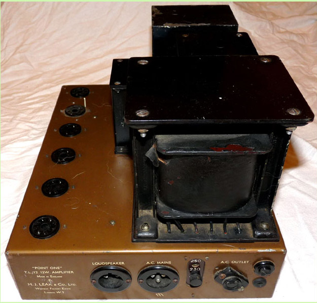

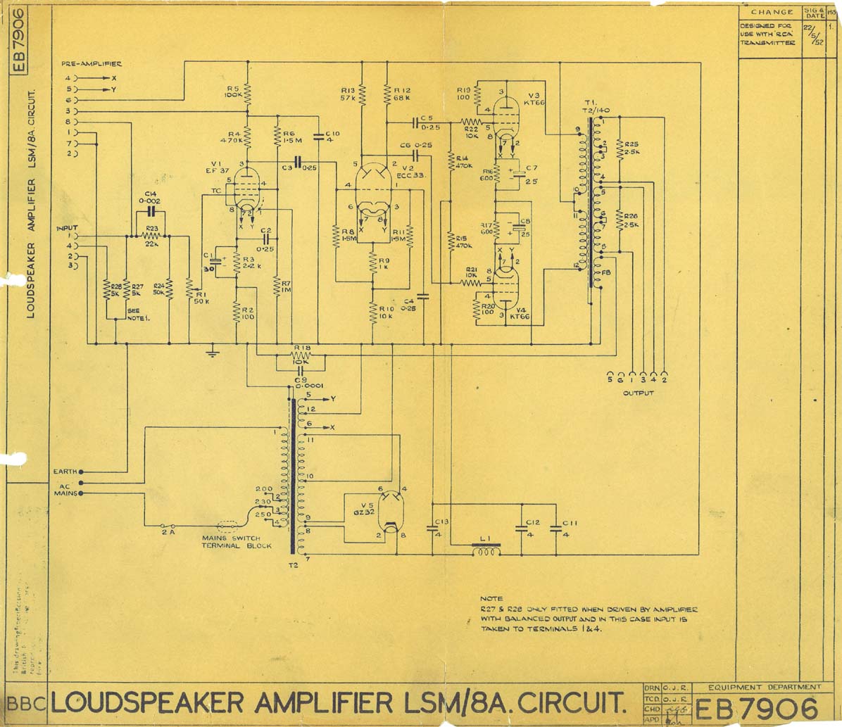

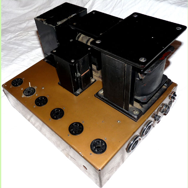

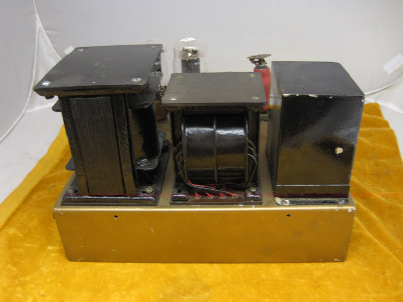

Валера, поздравляю! Очень аккуратная работа. Расскажи только сироте, в чем там каша с выходными трансформаторами в разных выпусках. Потому что я слышал звон... Вплоть до того, что некоторые варианты дома вообще не заиграют. Где там подводные камни?

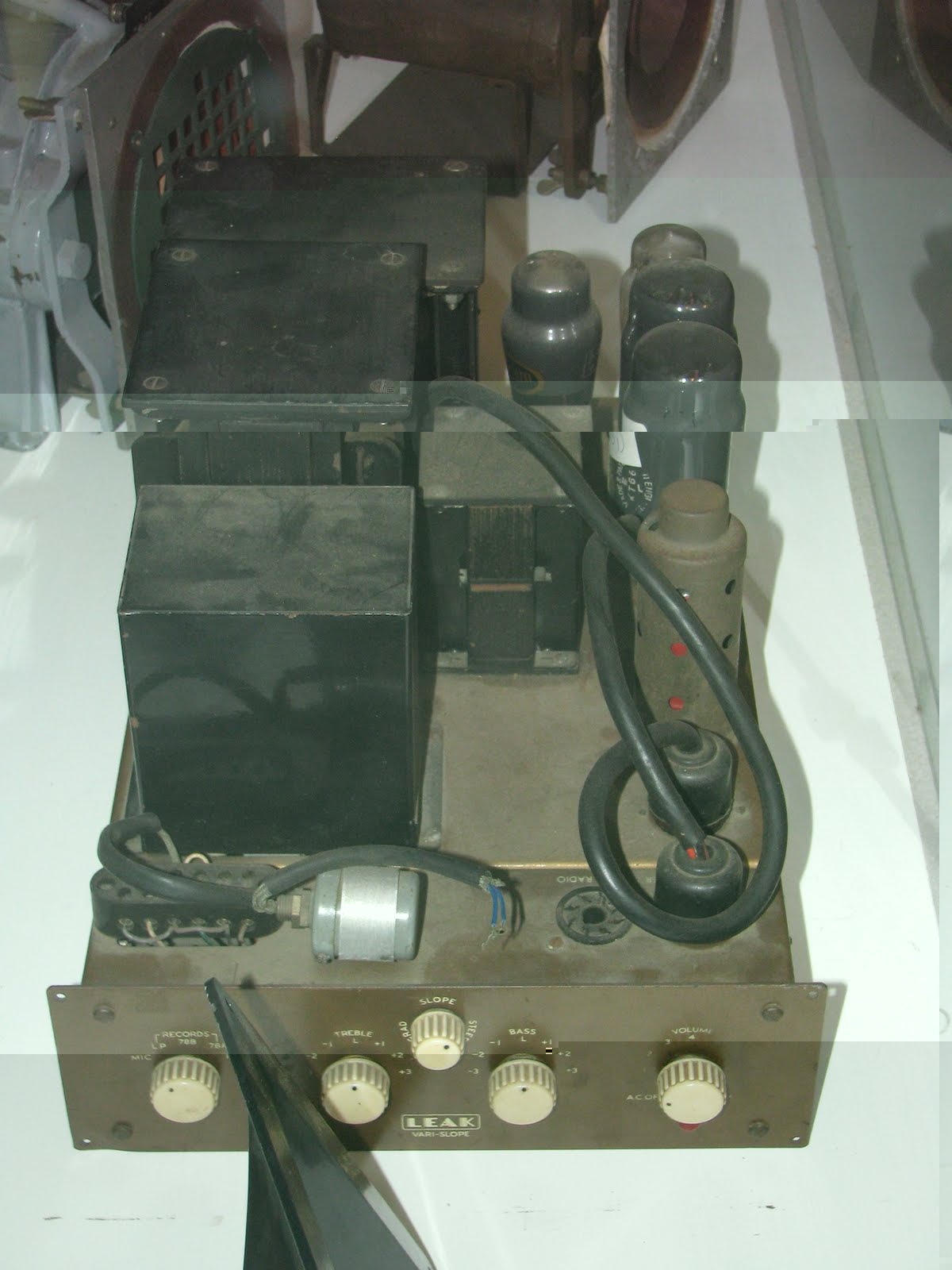

Добавлю парочку "общих" картинок из своего архива... раз уж тема открыта.

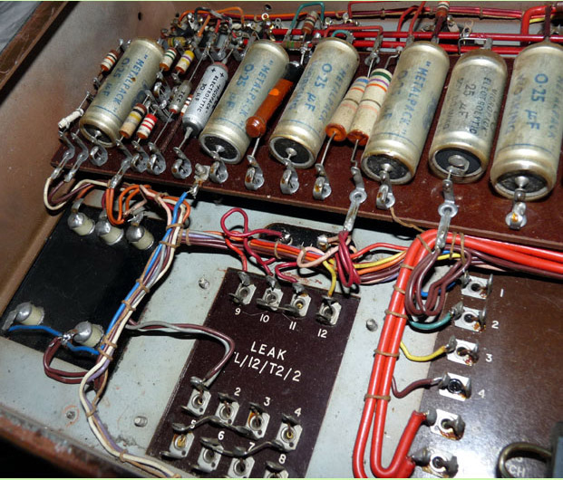

Значит, нас могут интересовать усилители с выходными трансами TL/12/T2/2 только. В этом случае путем замены резистора и кондера можно получить на выходе сопряжение с акустикой с 1, 2, 4, 8, 9, 18, 16 и 32 ома. При любых других трансах можно получить большой геморрой.
Силовые на 110 В ( TL/12/T3/B) на 220 не переводятся.
В том "ящичке", что на фото, может стоять что угодно - может стоять и выходной транс с 14 обмотками, что не есть хорошо для типичного использования, как здесь:
А второе фото - я не знаю "хто это" - но не типовой ЛИК 12/1. Что-то среднее между 10-м и 12-м...
