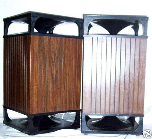

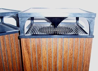

Изучил,на сколько смог по фотографиям,конструкцию колонки"торшера",в комментариях Вы пишете,что самое главное в этом оформлении центральный столб-он пустой внутри?или цельный из двух брусков разного дерева?Сергей а не думали-пробовали сделать его более конусным,мне почему то вспомнились колонки Харман 60-70.На фото не Харман ,но смысл один.

Евгений,
столб - это две доски разных пород, склеенные. Главный принцип этой колонки из природы. Дятел на вершине дерева стучит, а звучит весь ствол. Да как громко звучит!
Вот задача динамика в этой конструкции передать энергию стволу и заставить его играть. Задача паруса та же . Парус и ствол соединены между собой регулировочным винтом, который позволяет индивидуально изменять звук и громкость конструкции.
