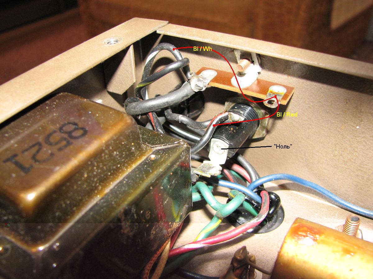

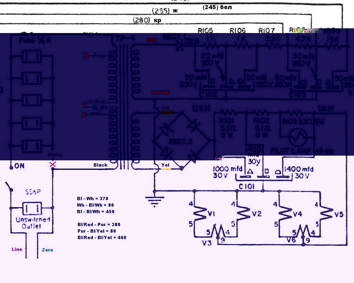

Понижающие трансформаторы (любые) для оконечных ламповых усилителей безусловный вред. Убедился на примере своего Маранца 8В. Покупая его я знал, что эти машины, начиная с серийного номера 8-6591, переводятся на 230 вольт. Но когда купил, отчистил/отмыл (мушиных лежбищ и пр. грязи было изрядно - но зато все детали оригинальные, кроме ламп, конечно) включил его на 100В от имеющегося автотрансформатора мощностью 1кВт. Это был NF-1000 Newstar, немного переделанный.
Так вот: звук разочаровал - верхов недостаточно, низа не собранные и по всему диапазону вуаль какая-то полупрозрачная. Но музыкальность - была. Подумал на лампы - не сильно расстроился, заменим. Послушал и на следующий день перепаял на 230В (это было несложно – см. фото).

Я много раз ранее пытался найти ответ на вопрос: можно-ли этот пред перевести на 220. Говорили – нет, невозможно. Ну я залез – и его тоже перепаял на 220. Оказывается можно.

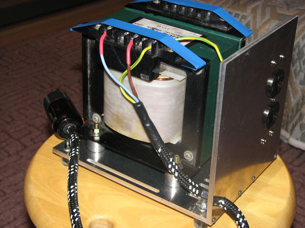

Источники, вероятно, можно. Но от хороших трансов с гальванической развязкой. Попробовал и это. Купил недавно винтажный транс 70-х годов Toyozumi SD21-01kb. Убедительный такой аппарат. Еще корпус не доделал. Питает он CDP Esoteric X-01D2 и вертушку. После автотрансформаторов: еще один шаг вперед – и заметный.

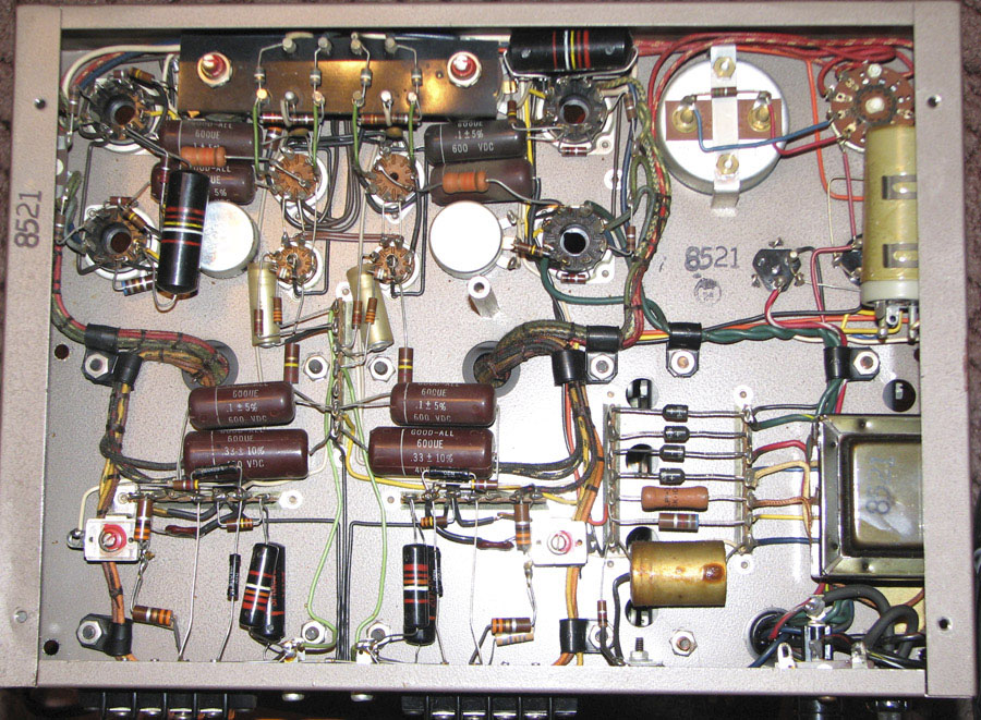

Интересный момент подмеченный когда я восстанвливал АЛЬТЕК353А для начала купил сервиз-мануал Самс фотофакт,так вот в моем варианте стояли в проходах зеленые тропикапы конденсаторы,но в мануале указаны Спраги блэкбьюти с майлоровой изоляцией,знаменитые и дорогие,а так как тропикапы все поплыли,то я и прикупил Блэк бьюти,и рывок в качестве музыки был очень ощутимый особенно в плане тембров.То есть внимательно нужно смотреть в сервиз таблицы при замене ,производитель указывает рекомендованные детали при замене,самое главное родной почерк останется и в разные годы могли стоять разные комплектующие.

У меня по Маранцу-8 замена электоролитов в питании актуальна. 3-и из четырех греются слегка.
Заказал Sprague Atom - эти едут. Но надо еще пару Sprague на 60uf, оригинальные - эти нашел, но поставщики до 10.01 отдыхают.
А по проходным - пока вопрос, стоит-ли трогать?

А какие кондеры стоят в проходах?

Да Спраги и стоят:

GOOD-ALL типа альтековских тропикапов,если в мануале допускается замена на Блэк бьюти то нужно менять, в таблице указываются модели конденсаторов обычно есть всегда Аэровоксы,но они редки,а по звуку лучше всех,главное применить винтажный припой типа Кестер.
