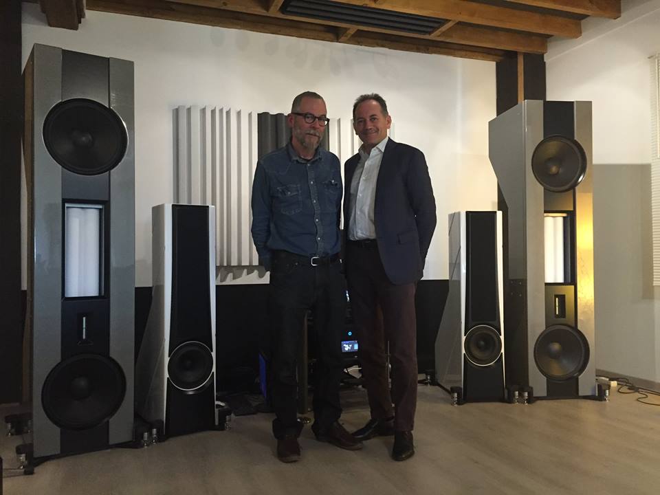

Концепцию "Рубаноид" во Фрацнции называют Двуликий Янус или просо Янус. Её эксплуатирует французская фирма AudioNec. У них есть страничка в Фейсбуке. На фото в очках хозяин фирмы Франсис Шайе.

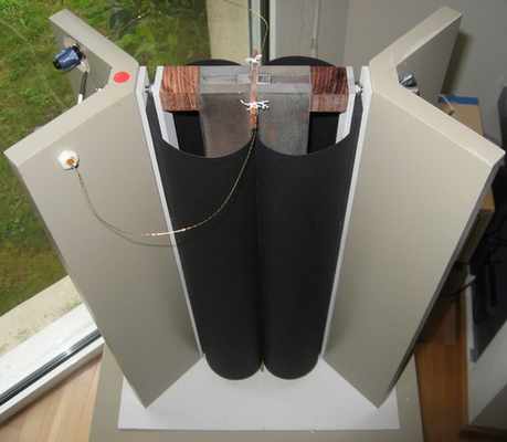

Первое что я увидел в этой конструкции -это большие нереализованные возможности ,такие как материал рубаноидов,отсутствие асимметрии как вертикальной так и горизонтальной ,а когда услышал то и породу магнитов итд.
Поэтому заказал электромагниты .....они готовы для одной пары высотой 22см .
Сами "диффузоры" естественно из дерева +НАНОБУМАГА! Всё в Асимметрии !!!
После нового года буду делать Львовичу высотой.......2 МЕТРА!!! вместо всех его 4х динамиков вряд Ширину думаю 50-60см это будет площадь 1,2 кв.метра!!!
Да,и вот совсем забыл..в этой конструкции француза отсутствует :twisted: СВОБОДНЫЙ КРАЙ!!! :?
