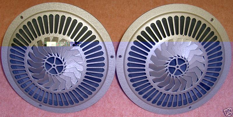

Японцы тоже знают про эффект "Осиного гнезда"
http://youtu.be/IBTvUexkh5M
JBL обозвали подобное сооружение картофелечисткой.
