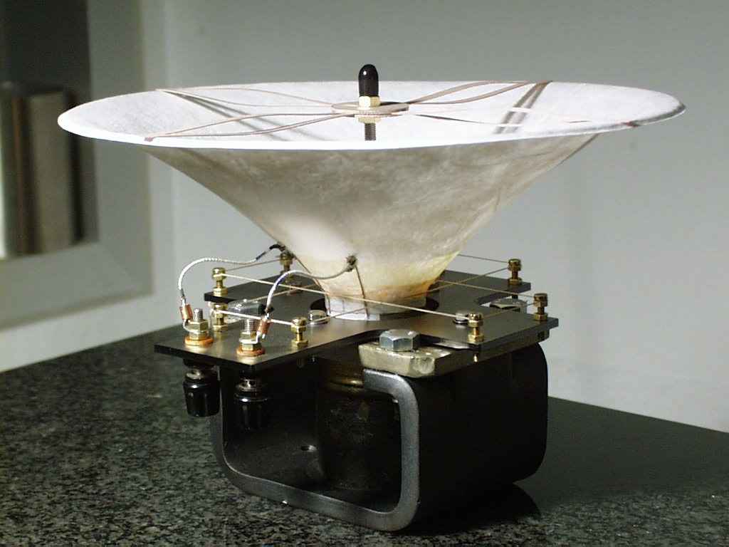

Разбомбил 3 динамика (12" Beag HX403, 15" Beag 502 и 15" Tesla ARN 930). Готовлю к полной переделке (ЗК, верх-низ подвесы) Руки не доходят. 12" Биги повешу на нити, понравится, перенесу опыт на другие динамики. Технические вопросы все-же есть... Сергей, а может заменить деревянную веточку на что-нибудь более технологичное. Понятно, что дерево - природный материал, но в данном случае по-моему должны быть проблемы с центровкой ЗК. Т.к. натяжение нити одностороннее, катушка должна смещаться в сторону натяжения.И это смещение нужно как-то корректировать. К тому же высокий коэф. трения нить-дерево препятствует равномерному распределению натяжения нити по всей длине. Может сделать что-то типа этого (см фото). на болтики одеть антифрикционные втулочки. и натягивать с противоположных сторон, можно через колки. Получим тончную равномерную регулировку. Нравится дерево как депфер - поставить деревянные втулочки. Схему охватывания ЗК нитями применить Вашу. 15" басовики вместо нитей попробую бамбуковые тростиночки

Ваши сомнения в надежности использования обруча из веточки мне понятны. Когда я применил эту конструкцию в Lowther, думал что центровка ЗК не продержится и дня. Но продержалась лето и осень при ежедневной эксплуатации на высоких громкостях. В обоих динамиках. Правда, ЗК Лаутер покрыта магнитной краской для облегчения самоцентровки в зазоре.
В 4а-32 я использовал нить потолще раза в три, да и сам обруч большего диаметра из ветки потолще. Но это макетирование пока...
Красивый динамик на фото! Изделие Олега Руллита из Германии?
На мой взгляд ненадежная конструкция, излишни пафосная)))
Конструкция подвеса Lowther 30х годов выглядит надежнее и главное проверена временем. В ней используются подпружиненные стойки, которые и обеспечивают натяжение нити
