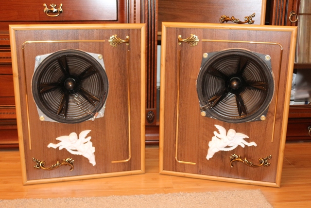

но я верил в успех и результат получился отличный. Предлагаю фото.
У меня три пары для слушания, вот 12-дюймовики

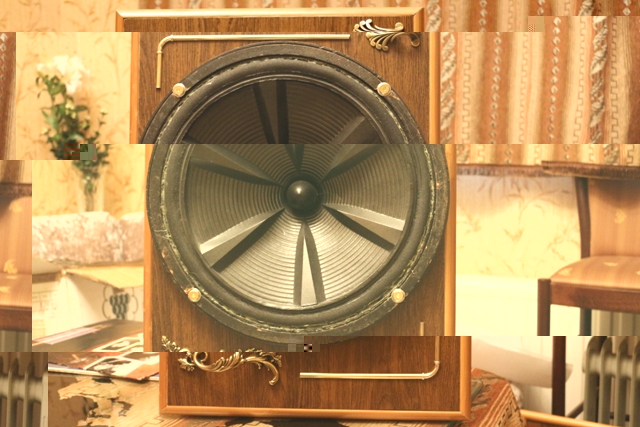

12 дюймовики я собрал сам из деталей АБВ. Был дифф с катушкой под
корзину и магниты от 4А32. Поставил шайбу из имеющихся, она приподнята над
катушкой на примерно 10 мм. Катушка 16 Ом провод 0,1 один слой.
Очень близко к диффу, центр которого вклеен и является, по выражению АБВ,
встроенным рупорком. Сам дифф вагинский, подвес готовый самопал я купил.
Предпочтительны струнные и рояль, отличный вокал.
А вот 10-дюймовики.

10-дюймовики куплены у АБВ с условием, что могу их менять на любые новые из появляющихся.
Поскольку я дины промерял и результаты давал АБВ, он не возражал.
В результате я выбрал себе самые мне подходящие. Проверил приблизительно 12 пар.
Эти дины я не переделывал, работают уже 6 лет, но требуют иногда проверки
на генераторе для выявления дребезгов и их устранения.
Магниты от пищалок 2А с зазором 0,7.
Влезть в эти зазоры трудно, но можно, я уже пробовал.
Катушка 10 Ом провод 0,1 расположена в 5 мм от начала встроенного рупорка.
Подвес довольно жесткий, вместо шайбы - нитки. Нитки приклеены к диффу
в месте его стыка с рупорком. За 6 лет изменений в натяге ниток нет.
Предпочтителен джаз с духовыми, без выраженных ударных. Майлс Дэвис.
Отличный клавесин.
И ещё есть 15-дюймовики.

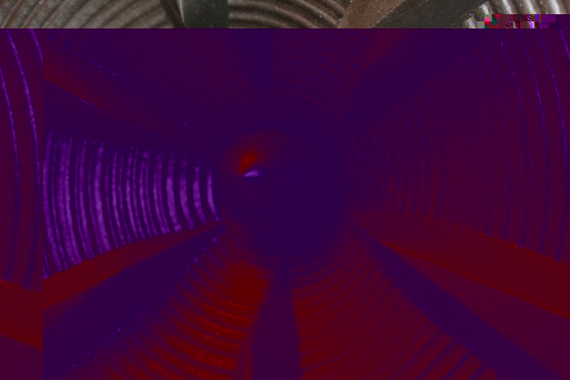

В 15-дюймовиках АБВ поставил шайбы. Он говорил, что иначе слишком много высоких.
Катушка проводом менее 0,1 на 6 Ом в 3 мм от начала вклеенного рупорка 30 мм высотой.
Дифф составной из двух частей, это видно на снимке.
По внешнему краю диффа идёт бумажное кольцо для прочности.
Подвес мягкий.

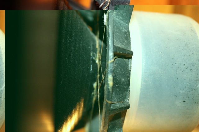

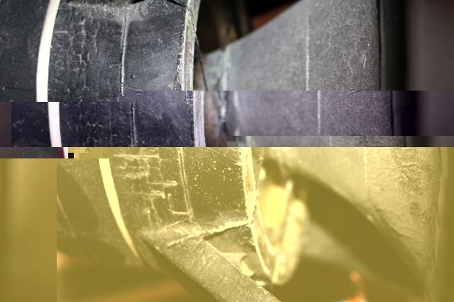

12-дюймовики тоже года два лежали - маловато высоких и выразительности.
Разобрал и вместо шайб поставил нитки. Стало в самый раз.
Привожу вид на нитки и шайбы.

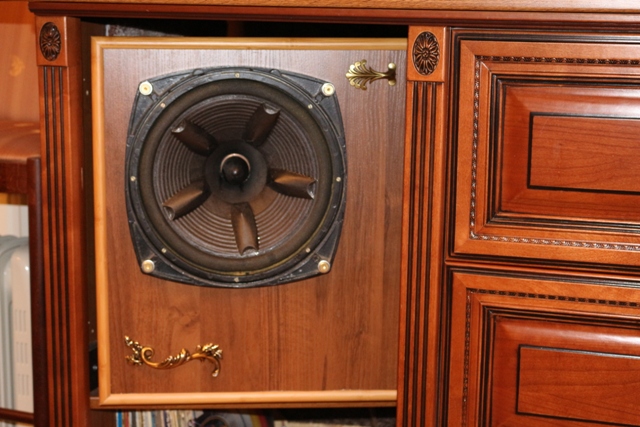

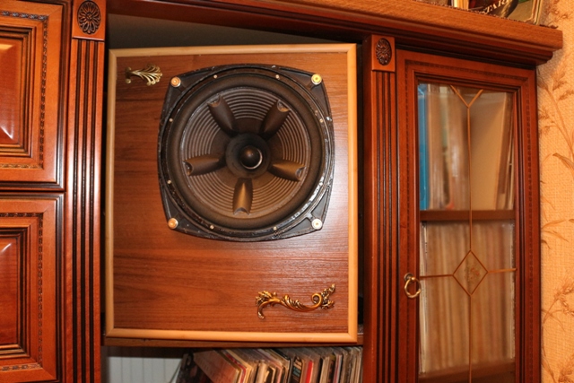

В комнате 20 м дины лучше звучали в глубоких ОЯ, внутри синтепон.
Ныне комната 26 м 3м потолок. Звук пропал, мучился я долго.
Решение, как нередко бывает, пришло случайно, при побочных экспериментах.
Как видим на снимках, это просто панель, установленная в нишу мебели,
оставленную для колонок.
Причём крепление щита на одном болте снизу, а щит закрывает нишу только так,
как на снимках.
Щиты можно поворачивать, направляя на слушателя до полного удовлетворения.
Внизу стало возможно ставить винил.
Надо сказать, что АБВ был домосед и к заказчикам на дом не ходил.
А советы его по акустическому оформлению были расплывчатыми.
Отсюда нестыковки и удивления с обеих сторон.
Его систему всю целиком я помог установить в квартире его сына.
Звук полностью другой и даже мало интересный получился.
Но поскольку для сына система - только память об отце, и ладно.
Так что занимайтесь помещением, господа.

Леска не пригодна: плохо клеется и не растягивается. Ещё и звенит, как струна.
