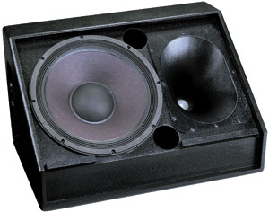

 Заголовок сообщения: Какие будут мнения? Кольцо динамика.
СообщениеДобавлено: 16 мар 2014, 20:55
Зарегистрирован: 15 мар 2014, 23:52
Сообщения: 9
Откуда: MSK
Почему у мощных динамических головок (в основном басовых драйверов) кольцо, часто из толстого картона, а бывает как пластиковый уплотнитель, расположенное по периметру на ободе, и которое, по идее, должно было бы соприкасаться с корпусом АС при установке, обычно находятся на лицевой стороне обода динамика, в то время как сам динамик этой стороной никогда не касается АС - он монтируется так, что лицевая панель корпуса акустики находится за ним, а не перед ним. Наиболее характерно для студийной и концертной акустики.
Зачем оно нужно?

Корзина или, как принято называть это по-научному, диффузородержатель динамика - это полноценный участник процесса излучения звука, -Mike-. А работа с кольцом крепления диффузора особенно влияет на конечный итог звукоизвлечения. Это зона излучения низких частот, и как раз от способа крепления диффузора к корзине и кабинету во многом зависит количество воздуха в басовом диапазоне и в звуке, в целом. Здесь важно все: тип клея; конфигурация проклейки; способ крепления и т.д. Не случайно старые динамики чаще всего проклеивали верхнее кольцо фетром или войлоком, иногда картоном. Все эти материалы воздушны по свей фактуре и, соответственно, по воздействию на звук.
Более технологичным со временем оказалось использование каучука, потом резины. Однако вуферы высокого класса, в частности JBL, при этом подклеивали свои каучуковые уплотнительные кольца только по внешнему радиусу и тонким слоем клея, так что кольцо основной своей плоскостью просто лежало на месте склейки диффузора и корзины.
О способах же крепления динамика в кабинете (корпусе радио приемника) на форуме есть целая ветка. С картинками. Стоит посмотреть там...
viewtopic.php?f=3&t=250
Если говорить образно, то стоит вспомнить, что струны на музыкальных инструментах живут и после порожка, ограничивающего диапазон основного их использования. Больше того, тонкая настройка скрипичных инструментов осуществляется именно там, вне рабочей зоны струны.
Ну а если отвлечься от скрипично-художественных обоснований, то кольцо выполняет роль механического трансформатора согласовывая жесткость диффузора и корзины, для уменьшения влияния стоячих волн на звучания динамика. При этом большое влияние имеют, пак правильно заметил Евгений и материал и клей и сама конструкция кольца. Нет единой правильной конструкции кольца - есть уместное решение для данного динамика.
