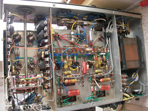

Привезли мне на восстановление два английских усилителя Rogers Model HG88 MK II. Название одно, но усилители разные. Отличаются годом выпуска и внешне на передней панели лампочка включения расположена по разному.
По комплектации усилитель позднего выпуска - явно дитя серийного подхода к снабжению.
Все резисторы фирмы AB, межкаскадные конденсаторы Mustard ( совместный продукт Mullard-Philips), электролиты катодов и анодные, одного производителя - Lemco.
Совсем по иному выглядит усилитель раннего выпуска. Электролиты высоковольтного питания двух фирм : CCL и SCC. Низковольтные электролиты , стоящие в катодах ламп - Plessey.
Такая же ситуация и по резисторам - более четырех типов и различных производителей. Ламповые панельки на белой керамике. Как и переключатели - тоже на керамике . А вот какими были межкаскадные конденсаторы предположить сложно - их уже заменили до меня . На фольговые Немецкие Wima.
От долгой работы детали покрываются жирной черной пленкой, как и провода. И естественно, эта пленка не только может быть проводящей, но и меняет резонансы деталей, а значит влияет на общий звук усилителя. Отмыть, не отпаивая детали возможно. Противно конечно, и неудобно. Но я это делаю. Также отмываю все провода. Поэтому на фото вы видите их красиво разноцветными и блестящими))).
Первым был восстановлен поздний Роджерс. Своим звучанием с винила он усладил меня, впрочем я уже писал про это.
Ранний Роджерс рассматривался Заказчиком, как зип. Я же отнесся к нему бережно и донором он не стал. Когда он был включен, я услышал тот звук, который является для меня очень желаемым!!!!! Это винтажный звук в его самом лучшем смысле!!!! Когда невозможно уже выключить усилитель и хочется переслушать все свои любимые диски!!! А источником был даже не винил, а сд - дешевенький JVC XL-Z444
Ellvis, Best Ballands целиком! Выключить не смог. Nina Simone - два диска подряд! Моцарт , Сонаты опять целиком. И тут запахло горячим металлом: главный конденсатор питания , электролит фирмы CCL 24+24 мкФ на 450 вольт, стоящий сразу после кенотронами дал течь.
После замены его еще раз подтвердилось , что лишь один конденсатор может превратить звучание всего усилителя из восхитительного в отвратительное!!
Перебрав несколько конденсаторов, неожиданно остановился на американском Спраге Атом в синем виниле. Но будем искать еще, именно среди английских и видимо с меньшим номиналом, чем 48 мкФ( заводское значение).

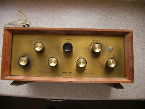

Фото усилителя ROGERS HG88 MK II
1964 года (предположительно)

Отмечу, что электролитические конденсаторы в раннем усилителе установлены через толстые резиновые прокладки, а не мертво прикручены к шасси. Смотрите и сравнивайте фотографии.

Сейчас на ибее висит еще одна версия. Внутри - совсем свалка. Звучать, наверное, будет лучше всех...
 Заголовок сообщения: Re: Английский винтаж. Усилители ROGERS
СообщениеДобавлено: 03 сен 2011, 21:39
Это совсем не свалка!!! На мой взгляд, это более правильная конструкция. Я бы даже сказал - это работа над ошибками . Лампы преда отделены от выходного каскада . Переключатель входов размещен гораздо лучше.
