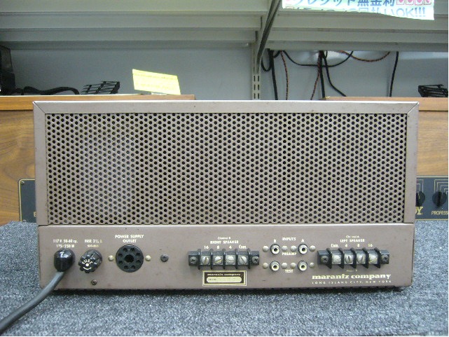

RC Driver, подскажите, не могу разобраться с серийником Marantz 8B. Вы пишете:
"эти машины, начиная с серийного номера 8-6591, переводятся на 230 вольт."
Если у аппарата выбит номер 10581 и всё, это к каким относится, к переводящимся?

Вы посмотрите на первую фотографию на 1-й странице этой темы. Обратите внимание на цветовую маркировку проводов и куда припаяны - станет понятно.
И, если можно, разместите здесь (или мне на lvmax@mail.ru пришлите), фото внутренностей.

Так он переводится на 220? Я так понял, что "8-****" восьмерку в серийнике на шасси не пишут, просто указаны 4 или 5 цифр?

На шасси 8 не пишут (см. фото для примера).
Точно известно, что перводятся на 220в номера 8-8ххх.
Про 10ххх не знаю.
Точно не переводятся до номера 8-6591, с розеткой сзади (др. фото)
