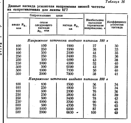

Сергей и Рамвикс , а в Ваших пробах был режим для 6г7 с 300кОм в аноде и вольт 340 питания с микротоками, мне такой вариант очень понравился и линейный, к тому же есть положительный отзыв Степичева А. , что триод с микротоками поет не своим триодным голосом, может и Вам такой режим понравиться!

У меня в аноде 100ком, в катоде 1, 6 ком. Анодное 320в. Ток 1ма. с копейками, т.е. оптимальный указанный производителем.Очень влияют на звук, детали обвязки драйвера и сопр. утечки 300В. 6Q7GT Бримар, явный фаворит из того, что слышал. О ЕФ-37 и вспоминать не хочется. Все уже, по подбору элементной базы "вылизал", звуком доволен и менять ничего не хочется. Сильноточные триоды в драйвер? Мне они не нужны, у меня широкополосники Омега, чуств. 93дб. с этим усилителем они и "шопотом" звучат полномасштабно. А сколько людей, столько вкусов, кому то нравятся 6П9подобные, дЫк и на здоровье.

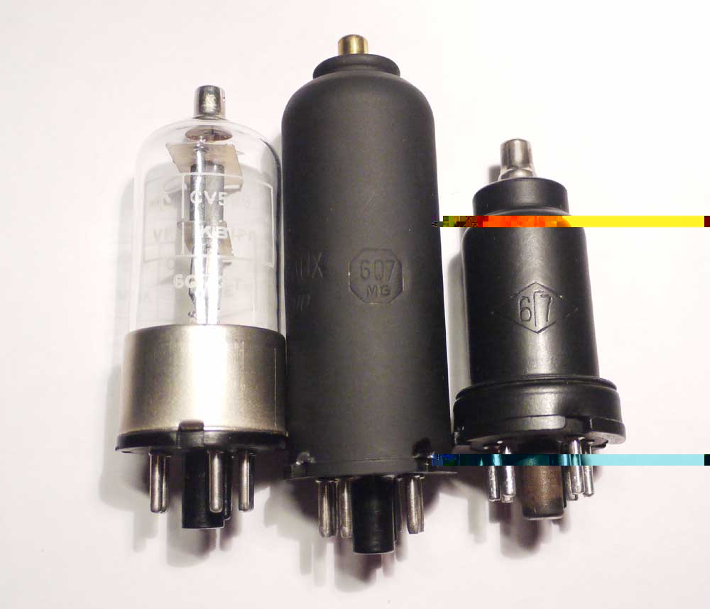

После сравнения новых стеклянных Вримар CV589(6Q7GT) и 6Г7 50 года, 6Г7, не оставила Бримару и VISSEAUX RADIO ни одного шанса. А на днях добыл 6Г7, 41года. Внешне отличаются тем, что тип лампы нанесен не краской, а выбит, корпус заметно качественнее, чувствуется рука дяди Сэма. А у пары еще более старых, год вообще не нанесен. Параметры у всех в норме. Короче о звуке, мягче, телеснее, чем 50й год. ЕФ37 Телефункен в триоде пробовал, совершенно не то. Так что как не странно наша 6Г7 безоговорочный фаворит. Спасибо Сергею за "наводку" на замечательную лампу.
