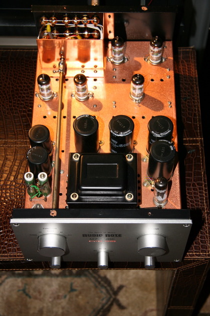

Принцип контурности прослеживается и в принципе " каждому каскаду свой индивидуальный конденсатор питания" через индивидуальный проволочный резистор 2 кОм
В экземпляре, что у меня ШЕСТЬ сдвоенных конденсатор Black Gate 47+47 мкФ на 500 Вольт. На шесть сдвоенных триодов. ( ECC 88, 12AU7, CV4024 )
Евгений, что это за наклейки на каждом ?? Это апгрейд или штатное решение ?
Это апгрейд, как и дополнительные гнутые на коленке экраны.

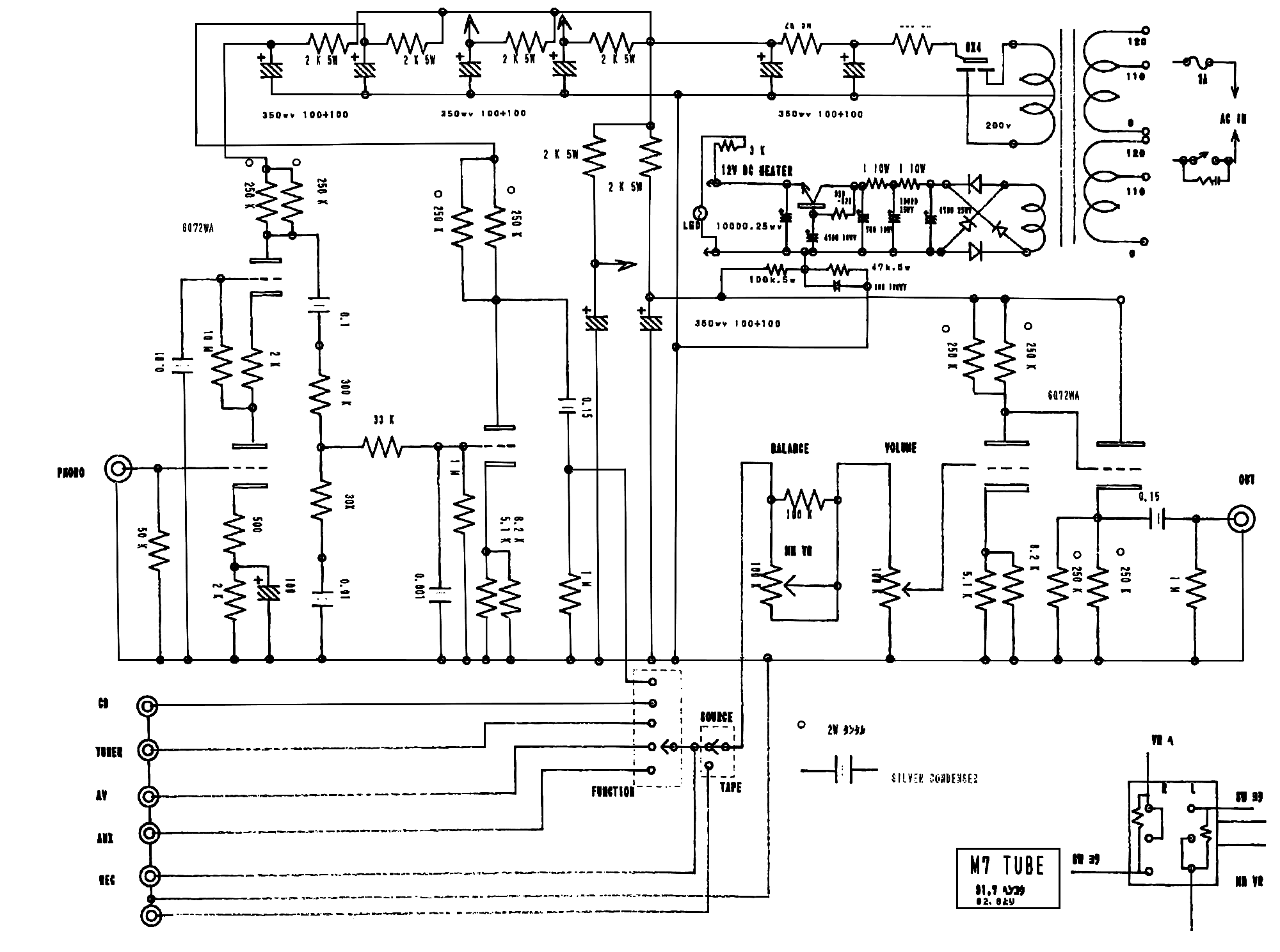

Вот так он выглядел в молодости:
Евгений, а листа спецификации у Вас нет? Меня диоды интересуют и диодная сборка.

С точки зрения изотерики и энергетики, "руками и коленками" гораздо лучше, чем с помощью механических приспособлений и машин.
По апгрейду предполагаю, что регулятор громкости TKD DENPA CO., LTD. в данном случае, важнее кенотронного питания оказался. И штатный зкран загнут на коленке именно ради установки этого, большего по размеру, регулятора.
Сергей, в М7 эти экраны абсолютно не нужны. У него нет никаких проблем с фоном и наводками.
Я полагаю, что пред был полностью разобран (может быть, в нем что - то сгорело) и потом собран по совершенно другой схеме с частичным использованием оригинальных проводников и деталей.
Так исчез кенотрон, появилась 88-я лампа, которую Кондо никогда не применял, и т.д.

Самые первые М7 выпускались на какое питание, 220 или 100 Вольт ?

Еще особенности монтажа Кондо - все детали и проводники перед пайкой тщательно и очень аккуратно накручиваются на ламели, потом припаиваются минимально необходимым для фиксации количеством припоя.
Все усилитель Кондо всегда делались прежде всего на 220В.
Я полагаю, что эти действия не поддаются логике. Купить изделие за несколько десятков тысяч долларов, чтобы его целиком разобрать и собрать с изменениями ???
Сгореть в этом преде мог только силовой трансформатор или транзистор питания накала.
Как я уже сказал, изделие имеет заводской номер и только Изготовитель сможет определить степень оригинальности этого экземпляра.
