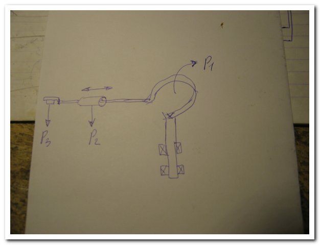

"Вот вполне рабочая конструкция с плоской пружиной.Перемещая груз по тонарму добиваются такого его положения,чтобы обеспечивался нужный прижим.Пружина заменяет собой так же подшипник вертикального вращения,который теперь не нужен.Груз в этой конструкции значительно меньше,чем в стандартной,так как его вес может быть максимально минимизирован путем расчета усилия Р1,создаваемого пружиной и усилия Р3 от разных головок.Права на идею тонарма этим сообщением закрепляю за собой.Можете пользоваться,но только не в коммерческих целях." - продублировано мое сообщение из другой темы.
