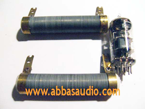

Опыты с 6Г7 продолжаются. Получил вот такие 6Q7MG Visseaux radio. Лампа,гораздо толще и выше обычных, корпус алюминий. Говорят снимается свободно, я не стал и так красиво, анод, кто снимал, говорит суперчерный и заметно больше обычного. По звуку разница очень большая, не по тональному баллансу, а по трехмерности, густоте, ядрености что ли. Голос стал более телесный(натуральный, живой) и "больше" чем с 6Г7, высокие четче,красивее, да и вся сцена приблизилась и стала больше. На сибилянты нет и намека, правда за 6Г7, тоже этот грех не замечен. Первое на что обращаешь внимание, звук с 6Г7 явно "более тощий". Короче, понравилось. В очередной раз кажется " вот оно". А впереди новые "извращения", в катоде 300В стоят 40 Ваттные Аббасовские, 40х годов резисторы, а хочу попробовать и уже едут безиндукционные Миллзы. За Аббасовскими замечено, что даже при пайке, сопротивление сильно гуляет,просто не резистор, а датчик какой то, хотя по звуку,все нравится...

Смещение авто. В катодах вот такие резисторы по 1ком +BG FK 47х160. А суть в том, что даже просто при залуживани хомутов резисторов и при отсутствии сильного нагрева, из за больших размеров резистора, сопротивление уплывает на десятки Ом (а ведь нагрелся только край резистора)и приходит в норму в течении нескольких минут, вроде уже и остыл, а сопротивление еще плывет, от меньшего к 1 килоому. А греется он в катоде 300В, не слабо. Проволока кстати там очень тонкая и индуктивность (цифры не помню) не маленькая. Вот и возникло желание сравнить с безиндуктивным 50вт. 1ком. Миллсом. Ставил толстопленочный 30вт.( в корпусе ТО220)Коддок, сначала понравилось, пару месяцев спустя вернул проволоку для сравнения, предпочтение отдал аббасовским, натуральнее они, все таки в Коддоке слышна синтетика и звук менее объемен. Особенно преимущество проволоки заметно большей натуральностью голоса. Но вот гуляние сопротивления при нагреве, озадачивают. Фикс.смещение не хочу из "экономических соображений", 300В нынче дороги. Недавно уже был наказан на не малую сумму. Делал кое какие замеры при вытащенной лампе драйвера, запаса по напряжению у конд. второй сетки не было, а туда без лампы пошло полное анодное (470ком. без делителя) и емкостям естественно кирдык настал, были 100 вольтовые Мультикап RTX, станиоль там и "спаялась", была бы металлизация, ничего бы не было, щелкнуло, кусочек выгорел и все...

Я тоже перебрав довольно много катодных резисторов, выбрал проволочный тип.
И он греется довольно сильно, при номинале 20 Вт, а значит сопротивление растёт.
