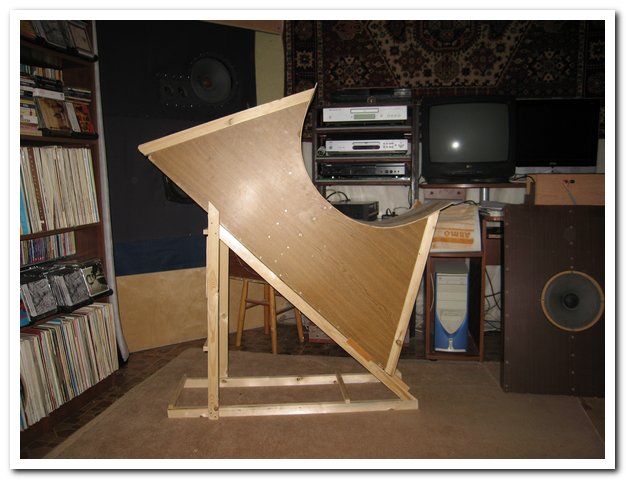

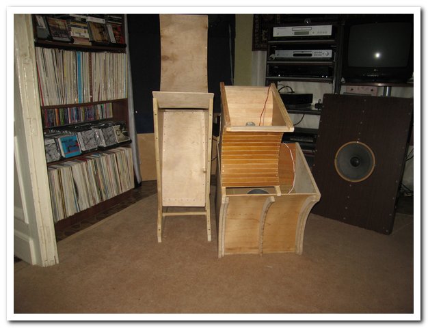

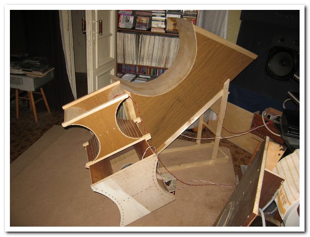

Как вы наверное заметили я стараюсь задействовать обе стороны диффузора в рупорах.Правда пока они играли в противоположные стороны - одна вперед,другая - назад.Ну и наверное настал момент,когда надо попробовать направить звук от них в одну сторону - на нас.Конструкция уже в голове сложилась,осталось только ее реализовать на практике.Опять наверное придется ехать на дачу пилить.Ну тут ничего не поделаешь,так как за пилить в ОБИ,например,придется заплатить и за материал и за распил.А на даче - красота,все бесплатно.Правда дорога 250 рублей,но это не считается.Да и кошечек покормлю.
