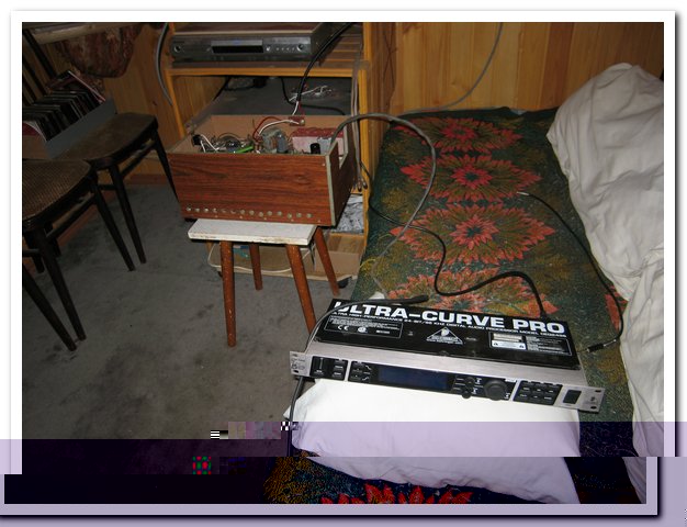

Сразу хочу сказать,что динамик неизвестно сколько пролежал в бездействии и возможно ему требуется длительный прогрев.На который нет времени.Проводилось снятие АЧХ на расстоянии 800мм,2 метра и 4 метра.Запись роликов осуществлялась на расстоянии 4 метра.Не люблю прямой звук.Источник-недорогой универсальный проигрыватель(в заводской конфигурации) Пионер 75.Запись на старенькую мыльницу Канон S80.Это анализатор спектра и генератор розового шума.Измерительный микрофон-его стандартный.
СообщениеДобавлено: 10 сен 2012, 14:38
Фото не прицепилось.Повторяю.

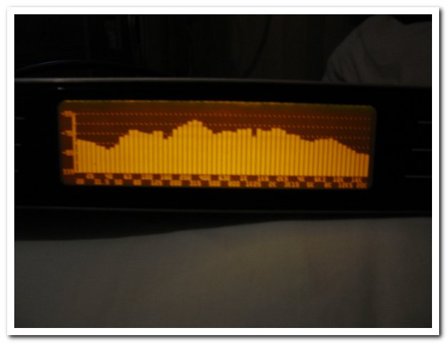

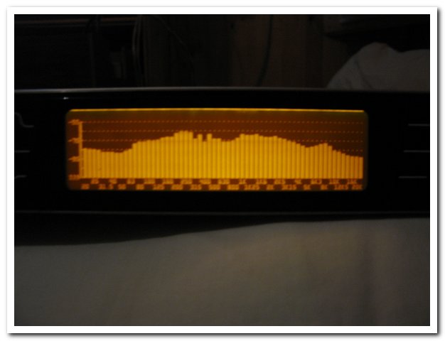

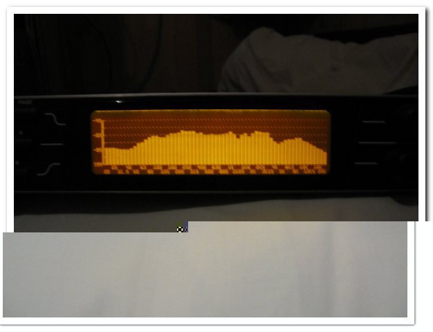

Ну а это АЧХ соответственно с расстояния 4 метра,2 метра и 800мм.
