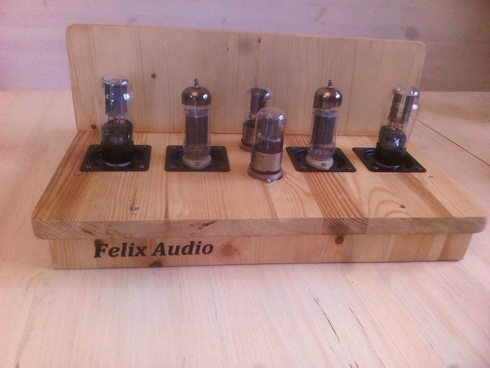

Перенес свой однотакт с макетки на деревяный корпус. Внутри корпус жирно покрашен фирменным экранирующим покрытием Efa Life. Усилитель трехкаскадный, вторая лампа - КП. 5ц4с>6н8с>6н8с>6п41с
Разделил питание на каналы, поставил кенотроны. Вместо дросселей поставил модули Efa Life: в питание выходной лампы, в питание входной и драйверной, а так же между каскадами. Модули универсальные, ставить можно в любую цепь. В сетках выходных ламп конденсаторы КБГ. Выходные лампы включены со смещением “подземным резистором”.
Через неделю прогрева записал. Запись на Zoom H1.

Большой потенциал у усилителя ! Мне кажется можно сделать несколько вариантов входных ламп и не только триоды а и пентоды ! Звучание Эффектное ! Даже более эффектное чем к примеру в живую в консерватории ,большинству такое нравится! :!:
 Заголовок сообщения: Re: Автосмещение ламп с подземного (подвального) резистора
СообщениеДобавлено: 04 янв 2018, 10:15
Зарегистрирован: 26 мар 2015, 09:21
Сообщения: 140
Спаяю переходник для октальных цоколей и попробую другие лампы. Подземный резистор легко это позволяет делать.
