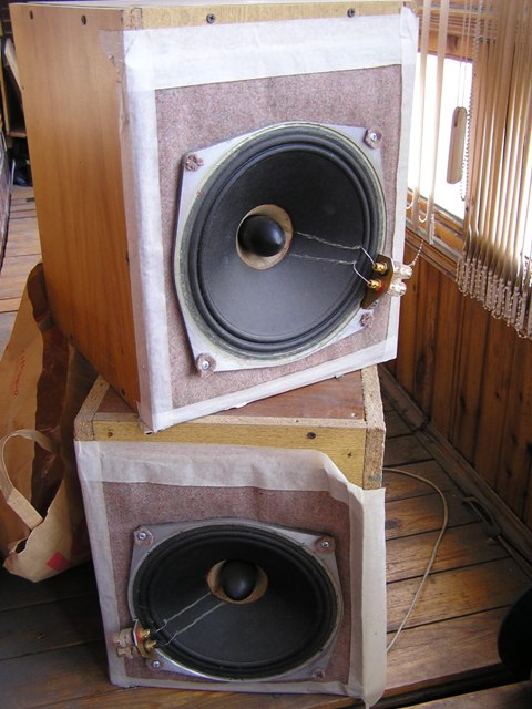

Ну вот дины Вагина, которые я слушаю.

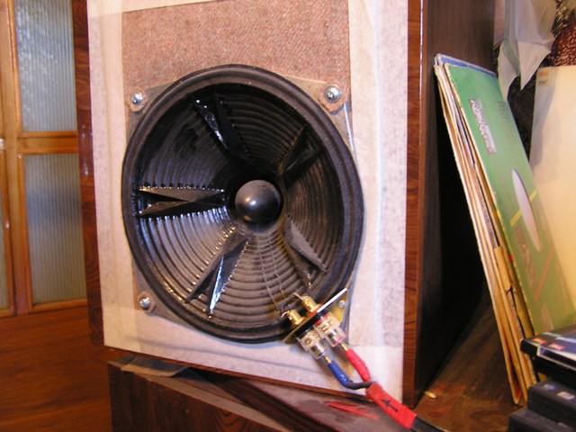

И мои самоделки, которые не слушаю.
СообщениеДобавлено: 03 авг 2010, 17:23
Смысл выводить провода спереди на диффузоре?
СообщениеДобавлено: 03 авг 2010, 17:26
Очень интересно. А поподробнее можно? Визуально, решения, примененные в этих динамиках, весьма спорные. Тем занятней, почему-что там?
