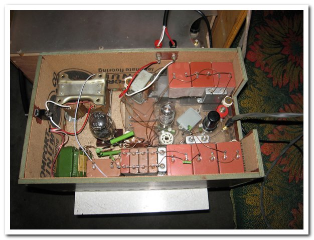

Долго думал,стоит ли писать о моих околонаучного тыка экспериментах.Потом решил все таки написать.Про моноблок по Аббасу уже писал.Вот он.

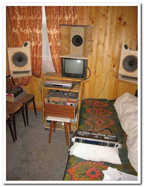

Теперь осталось самое страшное-рупорная(в первом приближении)акустика.Вот и она.
СообщениеДобавлено: 10 сен 2012, 14:14
Сразу честно признаюсь-никаких расчетов не было.Все по наитию.Методом околонаучного тыка.Боковые стенки-из старой тонкой(5,5мм) фанеры.Пересушенной и достаточно хрупкой.Так как ее нужно было выгибать,напрягая,пришлось ограничить угол раскрыва и длину рупора.Кроме этого ее было мало,пришлось выкраивать для двух рупоров.Если бы не эти обстоятельства,рупор был бы другим.Но имеем что имеем.И потом-это эксперимент,где допустимы некие условности.ИМХО.Главная цель была-послушать рупор со звучащими тонкостенными стенками из старой фанеры.Сильно напряженными.Этому все и было подчинено.И исходил из того,что имелось в наличии.Верхняя и нижняя стенки-ДСП прямые горизонтальные(чтобы не рассчитывать линию сопряжения с боковыми стенками).В дальнейшем легко дорабатываются до выгнутых путем нанесения папье-маше,например.Ну это на потом.
СообщениеДобавлено: 10 сен 2012, 14:23
Рупор как видите двухсторонний диполь.Два одинаковых рупора-фронтальный и тыловой.Для равномерного нагружения динамика.Динамик-старенький Филипс 8 дюймов,подаренный мне Борис Борисовичем,за что ему огромное спасибо.Ширина панели под динамик- возможно минимальная,высота-с учетом возможной дальнейшей доработки.Вес колонки получился очень маленьким.Так как излучение в обе стороны,звучание меняется от расположения колонки относительно стенки(сзади).Мне больше понравилось,когда сзади стена на расстоянии 300-400мм.Заметен выигрыш в басе.Ну а это общий вид конструкции.
