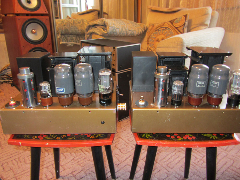

Интересная фраза сегодня прозвучала после того как послушали моноблоки Leak TL12.1 (двухтактники на G.E.C. КТ-66, цена за пару 10000$) и однотактник на 300В с довольно современными моточными изделиями :
"ХАРАКТЕР ЗВУКА ОДИНАКОВЫЙ"
Это конечно здорово, когда однотактник на современных комплектующих не уступает легендарному винтажному усилителю, но на мой вкус однотактник по данной схемотехнике превосходит любой винтажный двухтактник.

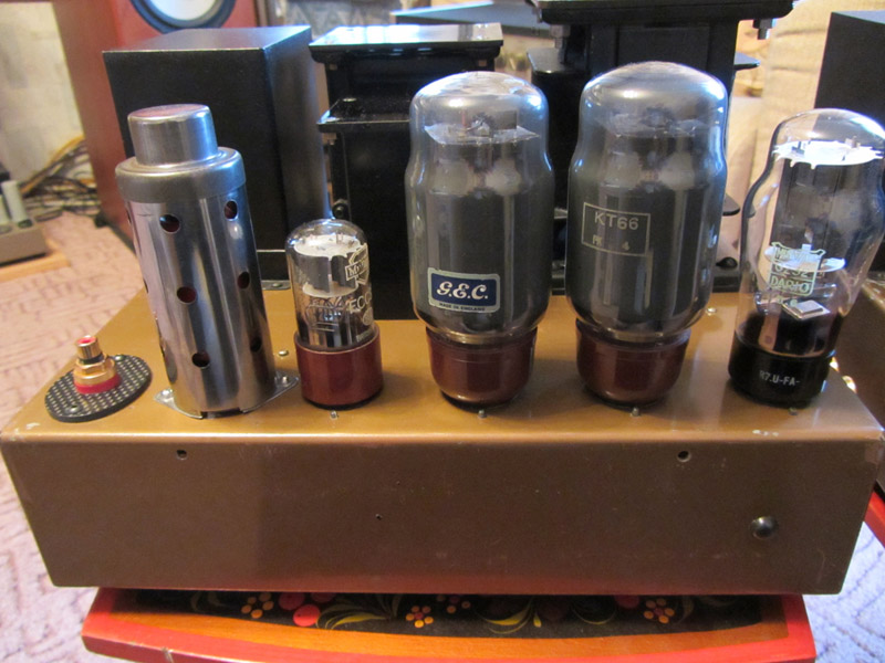

От него остались лишь трансформаторы и лампы 300В. Схемотехника по немецкому радиоприемнику военных лет. Никаких резисторов и конденсаторов в катодах обоих каскадов. Межкаскадные конденсаторы - безоболочные Jensen 0,47 mkF

Послушал эту пара несколько дней на каких только можно музыкальных материалах.
Это действительно выдающиеся усилители.
Хочется слушать еще и еще - музыкальность и все прочее на необычайно высоком уровне.
Класс!

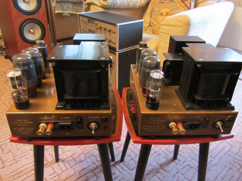

И по поводу разделительных конденсаторов. В оригинале стоят пять штук TCC, и стоят без учета направления. Все текут и потребовали замены. Заменили на Jensen, учитывая направление.
С учетом направления были заменены и катодные резисторы 600 Ом.

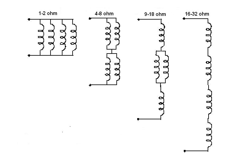

На долю владельца осталось разобраться с коммутацией выходного трансформатора и величины ОООС для работы с конкретной акустикой.
Усилитель сконструирован так, что может работать практически с любой акустикой . От одного Ома до 32.

Разобрался с обратной связью - рекомендации английских лиководов.
Детали заказал, едут.
А трансы пусть работают на 18 ом, как и было.
У этих трансов есть следующие варианты коммутации:
