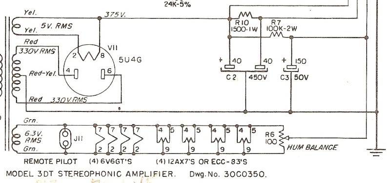

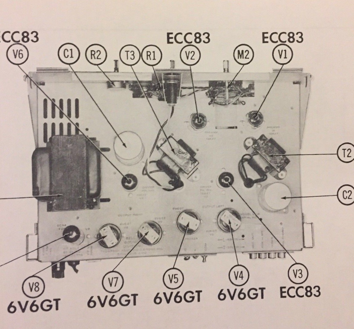

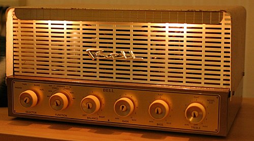

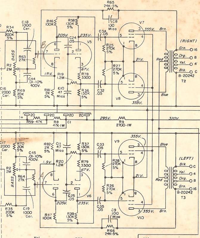

Bell introduced the Bell 3D Binaural amplifier in 1953. It was hailed as the first commercially available stereo amplifier for home hi-fi use. Bell added a tape head input to the 3D in 1956 and it became the 3DT. The 3DT produced 10W per channel. The outstanding feature of the Bell 3DT was its build quality. It used a 30W Stancor output transformer in a 10W design (overkill), permitting incredible frequency response that was absolutely flat from 20-20,000 cycles. The preamp and phono stages were cascaded Class A amplifiers, followed by a long tail phase inverter. Quality paper capacitors were used throughout, along with Ohmite carbon resistors and Sprague electrolytics.
В 1953 году Белл представил усилитель Bell 3D Binaural. Он был воспринят как первый коммерчески доступный стереоусилитель для домашнего использования hi-fi. В 1956 году Bell добавила запись на магнитную ленту в 3D, и она стала 3DT. 3DT производил 10 Вт на канал. Выдающейся особенностью Bell 3DT было качество сборки. Он использовал выходной трансформатор 30 Вт Stancor в конструкции 10W (overkill), позволяя невероятную частотную характеристику, которая была абсолютно плоской от 20-20 000 Герц. На предусилительной и фоновой ступенях были усилители класса А, за которыми следовал длинный инвертор фазы. Качественные бумажные конденсаторы использовались повсюду, наряду с углеродными резисторами Ohmite и электролитикой Sprague.

Система Александра Львовича Балаева.
Спросите, а что общего у неё с усилителем Bell из 50 х годов. Отвечаю : идея использовать накал входных ламп для смещения выходных ламп. Или наоборот: использовать напряжение смещения выходных ламп для накала входных.

20 - 20 000 Hz 1 dB !!

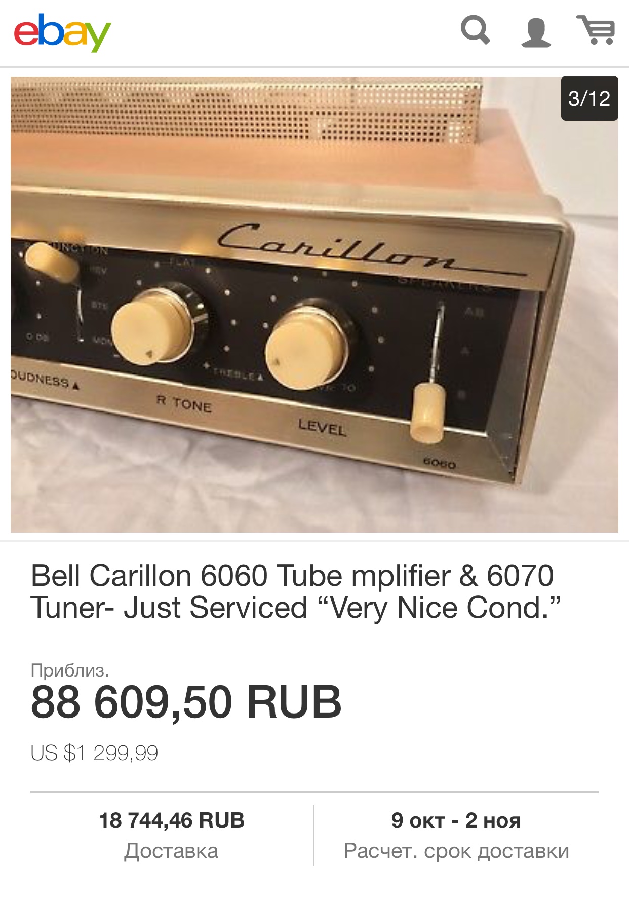

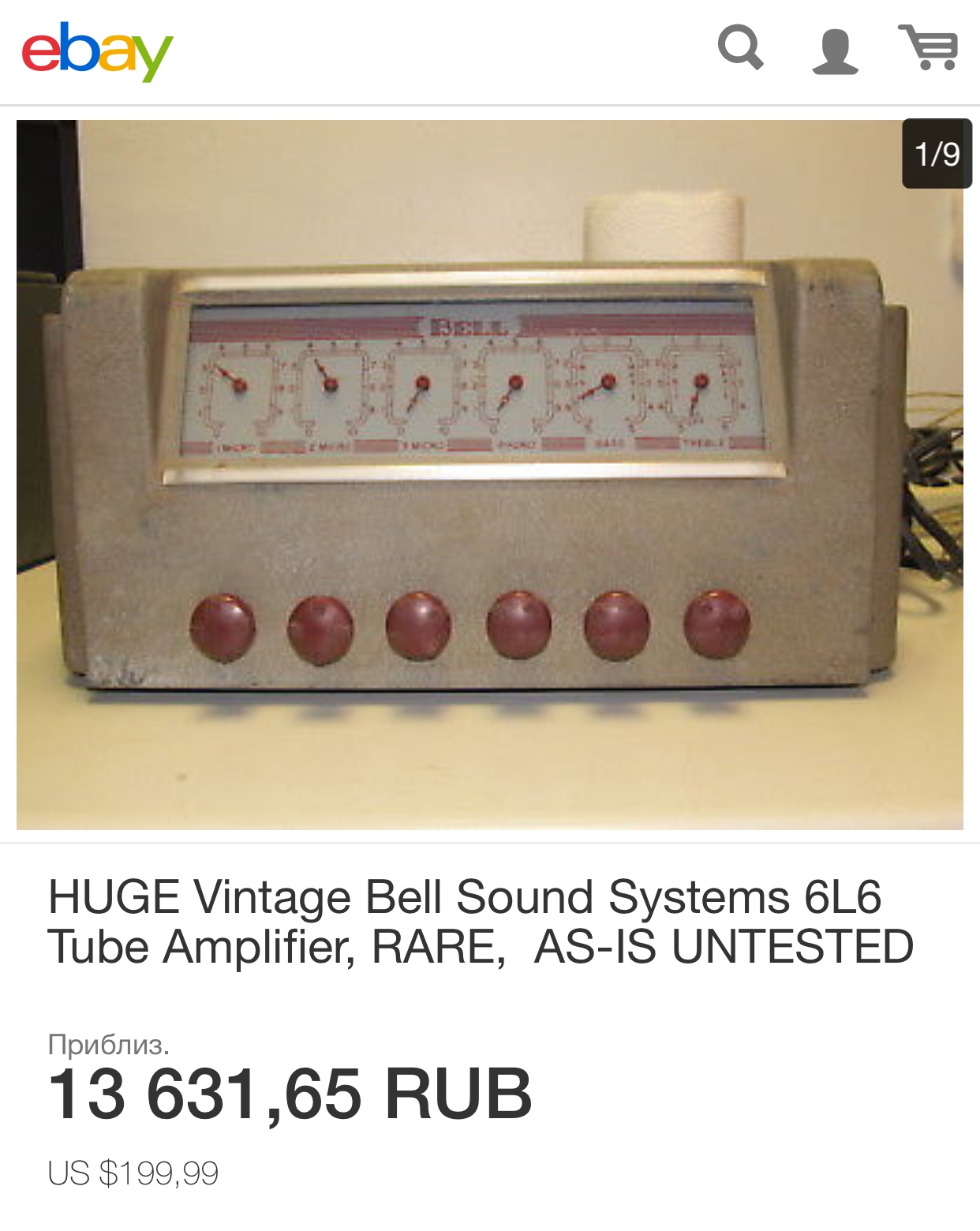

Смотрим eBay, почём сегодня дают Bell.
Плюс доставка из Америки в Россию от 10 до 20 тысяч рублей.
Плюс покупка понижающего с 230 до 117 Вольт трансформатора.
