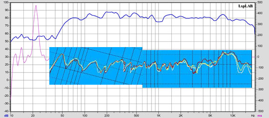

Не секрет, что Лоутер считают "динамиком без баса", и это не удивительно.
Попробуем проанализировать.
Посмотрим на АЧХ Лоутера без рупора.
По ней видно, что отдача динамика на частотах 600-6000Гц около 99-100дБ.
Однако на частоте 300Гц она уже на 5дБ ниже, а на частоте 60..70Гц на 15дБ ниже!
Становится понятно, что без рупора тут не обойтись.
Однако максимальная эффективность рупора может составлять 12дБ и не более того!
Значит, в лучшем случае "в нуле" можно получить 100Гц. Ниже все равно будет спад.
Практика полностью подтверждает эти выводы.
ПОйдем далее.
Для того, чтобы получить "ноль" с частоты 100Гц, необходимо рупор настроить на 60Гц.
Вспомним про широкополосность сложенного НЧ-рупора, она составляет примерно две октавы, т.е. до 240-300Гц.
Что получается? Хвост вытащили - лапы увязли. от 300 до 600Гц получится провал, который "засушит" вокал, скрипки, контрабас.
Попытка запихнуть Лоутер в более низкочастотный рупор только усугубляет эту проблему.
Именно поэтому фирма Лоутер в своих классических АС применяет фронтальный рупор на 200Гц, который "рихтует" участок от 200Гц до 1кГц.
Но баса все равно ниже 100Гц не будет!
Вот и получается, что ни одно из известных оформлений для Лоутера не обеспечивает и не может обеспечивать воспроизведение НЧ диапазона ниже 100Гц.
Скажете - это приговор?
Нет, это всего лишь задачка. Которую пришлось решать.
Комментарий к файлу: АЧХ Лоутер без рупора
СообщениеДобавлено: 07 июн 2010, 18:13
Сообщения: 308
А вот такое у меня получилось решение задачки:
СообщениеДобавлено: 07 июн 2010, 18:28
Но ведь в аудио безплатный сыр бывает редко . А как насчёт переходной характеристики или реакции на импульс? И ещё - вид АЧХ бывает сильно завязана на выходное сопротивление усилителя . Как мерялась эта АЧХ. И ещё вопрос - не обмеряли ФЧХ ? В любом случае - поздравляю .
Измерял я "чистую" АЧХ - при работе от источника напряжения и еще с обратной связью с клемм усилителя на станцию.
Измерял все АЧХ ФЧХ, ГВЗ, ватерфолл, искажения.
ГВЗ есть на приведенном выше графике.
ГВЗ во всем диапазоне не превышает 4мСек.
Фаза тоже ведет себя очень прилично.

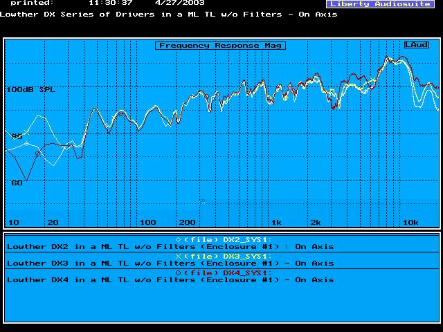

Leonid D писал(а):
Евгений К.-эта АЧХ вы меряли после переделки Лаутера?
Синяя - измерение "сторонного" лица оригинального DX4.
Свои измерения я производил тоже с постоянными магнитами, еще до перевода на FC.
Можно считать, пара DX3.
Поэтому моя АЧХ и АЧХ DX4 совпадают, если развернуть участор до 600Гц примерно на 15 градусов.
