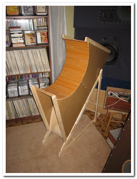

Решил моей арфочке сделать подставку.А то она все время пыталась упасть в объятия усилителя,а тому могло и не понравиться такое фривольное поведение дамы.Кроме этого подставка была нужна для экспериментов.Без нее нижний срез рупора упирался в пол.что приводило к сильной его завязке с полом и не очень здорово сказывалось на воспроизведении низов,что несомненно все заметили.Подставка решает эту проблему,так как на ней можно двигать арфу вниз и вверх на сколько захочется.Сначала отодвинул ее от пола на 200мм - не понравилось,бас совсем пропал.Следующий шаг - 170мм.Уже хорошо.Пока так послушаю,так как дальнейшее движение к полу конечно баса прибавит,но вот его качества убавит.Со 170мм вроде бы на слух вполне себе и ничего.Возможно потом попробую 150мм,но это потом,для подстраховки.

Да,прошу не забывать,что играют два малюсеньких широкополосничка в 5 дюймов с частоткой 100-10000 гц мощностью по 2 ватта, в рупоре.Авторская разработка,единственная в мире.От Юрия.Под рабочим названием "МММ" - мечта меломана-монофониста.
