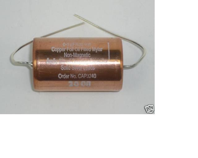

Сталкивался кто-либо с кондерами Audio Note Copper Capacitor Mylar в качестве проходных?
Как они? Выглядят привлекательно :)

Это вроде что то из последних,я думаю что должны быть не плохи,по крайней мере музыкальны :?
