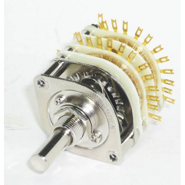

Переключение ММ - МС механическим переключателем.
Кстати, большой прирост в звуке был бы, если вместо прилагаемых в комплекте тумблерочков :twisted: поставить качественный галетник, хотя бы японский Seiden. Ведь коммутировать надо очень деликатный сигнал с МС. К тому же один галетник заменил бы сразу оба тумблера (и чувствительность МС и переключение МС-ММ).
Комментарий к файлу: Seiden 6 Position Stereo
