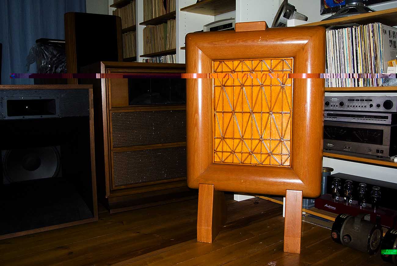

Не там копаете друзья! Вчера слушал ТЕРАГАКИ на студии С Петей Бронфиным. Мадам Батерфляй ....ПРОСТРАНСТВО ОТКРЫЛОСЬ! :roll:
