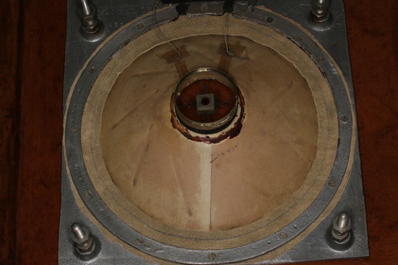

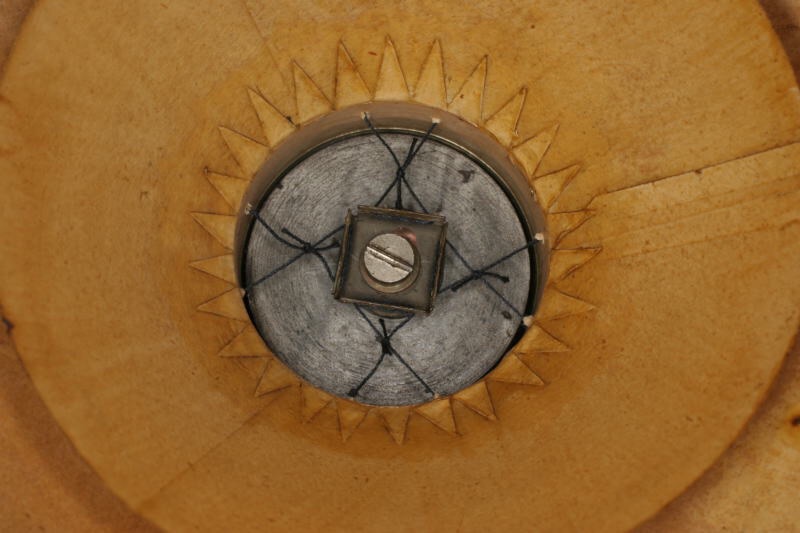

Нижний Х-подвес Lowther на нитках - это Праздник Музыки!!!
Клей вообще не применял. Обруч из ветки, нитки и малярный скотч для фиксации нитей.
Меня одно грузит во всём этом - временная ( во времени ) стабильность натяжения этих ниток . Или Праздник как и должно - быстро кончается . :)
У меня уже десять лет не кончается. На трёх динах.
СообщениеДобавлено: 22 авг 2015, 15:44
ING, какую нить выбрали? Хлопок, шелк? Толщина? Пропитки?
Я на втором динамике хлопок после натяжки пропитал раствором сосновой смолы. И похоже польза от этого есть
СообщениеДобавлено: 28 авг 2015, 13:46
Сообщения: 452
На этих динах нити делал ещё Вагин.
Это толстая чёрная нить, которой вязали жгуты проводов при монтаже.
Чистый хлопок. Кстати, у меня есть наши аппараты, в которых подобные
жгуты находятся уже лет 50. Нити, как новые.
Могу добавить, что сапожники действительно канифолили свои нити.
Но это от влаги. Диффузор сгниёт быстрее.
Я и мои приятели применяли разные нити - все прекрасно работают.

Счастливым образом я сохранил ту самую нитку для вязания проводов. Занимался этим на практике в 1980 году и отмотал :)
Спасибо, Николай, буду пробовать!
СообщениеДобавлено: 29 авг 2015, 13:43
Серега, пощади Lowther! Начни с кирилловских 4a32!
СообщениеДобавлено: 29 авг 2015, 15:27
Женя, я уже неделю как Lowther на нитки перевел. Пока тонкие.
А 4А-32 тоже "попали" :)

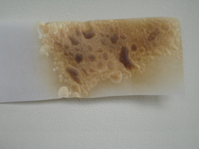

Cегодня выпекал бумагу ,отклик на щелчок ногтем ОХРЕНИТЕЛЬНЫЙ! :?
