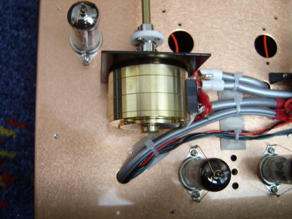

Силовой трансформатор развернули, чтобы поставить другой регулятор громкости. А Кондо при такой необходимости просто ставил еще одну "штангу", как на селекторе.
Вот так:
 Заголовок сообщения: Re: Audio Note Japan Kondo M7 "Silver Sound" Phono
СообщениеДобавлено: 24 фев 2013, 23:18
регулятор в м7 транзисторном и перегородка согнутая на коленке на заднем плане
СообщениеДобавлено: 24 фев 2013, 23:30
Сообщения: 308
Сдается мне, что не было никогда никакого транзисторного М-7
