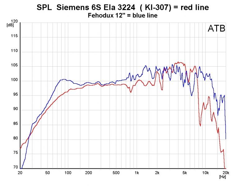

12" Feho
совсем нераскрученный бренд. А зря.
Обратите внимание на вентиляционные отверстия нижнего подвеса и тонкость штампованной корзины.
http://www.radiomuseum.org/r/feho_fehodor_bb_2.html

Ага. Пока мы спали наступило будущее . В Америке.
Заодно выяснилось, что Siemens KL307 по АЧХ хуже, чем Feho 12"
А я точно знаю, что Feho + Siemens в асимметрии сильно проигрывает паре Feho + Динамик Будущего Евгения Канчукова.
