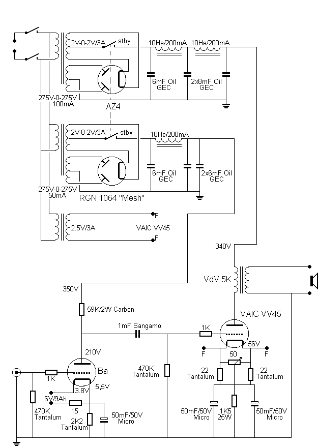

Кстати Михаил Ураков привел в твоем разделе схему усилителя, где каждая лампа питается от своего трансформатора и через свой кенотрон - это очень верное решение !
Просьба к Михаилу Уракову можно и здесь эту схему опубликовать?

На нижней схеме, где каждая лампа через свой кенотрон, обратите внимание на то, что автор схемы делает упор не только на тип кенотрона, но на тип анода.
Мода уже прошла на раздельное питание,как Михаил уже подметил-итог потеря ритма,короче и понятней имеем вялый свинг в джазе :idea:
Мода она не всегда модная. А ритм, скорее всего, зависит от соотношения времени анодной и катодной цепей. Здесь надо помнить, что для минимального фазового сдвига необходимо, чтобы постоянная времени катодной цепи, умноженная на коэффициент усиления каскада, равнялась постоянной времени анодной цепи
Интуитивно отдаю предпочтение дроссельной нагрузке и с отдельным питанием. Это моя интуиция в купе с опытом о ритме.
Респект. Весьма важное замечание по фазовому сдвигу , но важно и то , что регулируя фазовые сдвиги в каждом канале ,мы выходим на нужный уровень согласования усилительной части тракта с конкретным типом акустических систем .

Я и Виктор про раздельное питание каскадов, а Михаил См про раздельное питание каналов.
Это ж совсем разные вещи!
