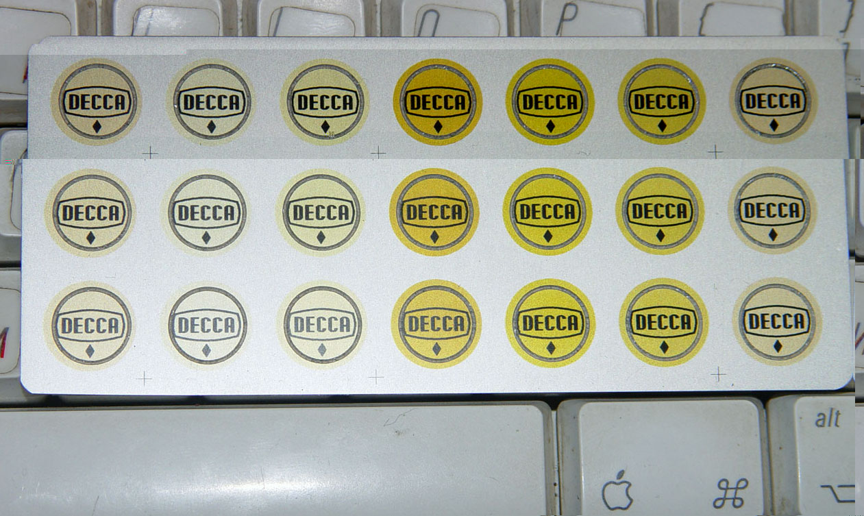

Сканеры есть переносные, должны знать - в каждом приличном комп. магазине продаются! А печатать - по стеклу, аллюминию и прочему материалу ... могут промышленные принтеры, у моих арендаторов такой есть! Я показывал, как они ярлычок на голову Декка сделали ... Причём, у них основные заказчики - разовые, портрет на надгробие, навечно, на любом материале! Могу в личку телефон дать, но думаю, в Москве таких много, через инет их можно поискать по запросу: промышленные бирки, шильдики, металлографика.
