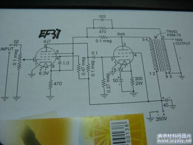

А вот кто пробовал строить однотактник на EF37a + 6V6 ?
Или взять традиционную пару по примеру радио Империал 6F5 + 6V6 ??
 Заголовок сообщения: Re: Моя Лайф-лаборатория. Новости.
СообщениеДобавлено: 10 апр 2010, 17:28
масса схем 6J7 6SJ7 EF37 EF12 EF86 итд электрические аналоги

Михаил,
спасибо за схемы.
Помнишь вы с Рустэмом были у меня в гостях и я включил вам макет однотактника 6ж8+6v6, от которого тебя подбросило с дивана и ладони вспотели))).
Вопрос : замена лампы 6ж8 на EF37 Mullard усилит эти процессы? На какую высоту подбросит слушателя с дивана??:)

СообщениеДобавлено: 19 апр 2010, 20:57
Собрал макет однотактника 6f5 + 6v6 с раздельным питанием входной и выходной лампы. От разных обмоток силового трансформатора. Выпрямление однополупериодное . Силовой Трансформатор и выходники из лампового катушечника Тандберг.
Музыкальность и глубина сцены настолько хороши даже при использование диодов для выпрямления ( селеновые выпрямители пока ищутся).
Поэтому рекомендую пробовать эту связку и особенно по возможности раздельное питание каждой лампы в ваших конструкциях.
Последнее выводит усилитель совершенно на иной качественный уровень!!
