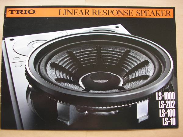

Kenwood 1979 :?

А что за нить применял Вагин? Шелк?
Рёбра действительно напоминают днище корабля.
Нитки брал те, что были под рукой, лишь бы прочные. Лучше естественные.
Тема ниток хорошо раскрыта на Портале в ветке про свободные излучатели.
Я к ниткам привязывал кондёры МБГО для натяга.
Когда клей высохнет, натяг остаётся годами и не меняется.
Рёбра Вагин делал всё время разные. Иногда очень замысловатые.
Его девиз - непонятно, но здОрово.

Kenwood 1979 :?
Эти не похожи на ШП, скорее на басовики.
Почти один в один лепили приятели Вагина серийно. По его чертежам.
Но те дины были , в основном, для диджеев. Понтовые.
Вагин басовики делал самофильтрующиеся, чтобы не требовали фильтров.
Они выглядят совсем иначе, без рёбер.
