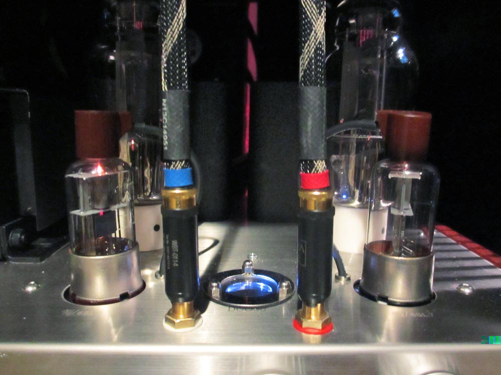

ramviks писал(а):
9 марта 2016 г., в 18:02, Виктор Николаев написал(а):
Сергей здравствуйте! Сегодня наконец получил 6Г7 50 года. Сомневался, думал зря купил. Включил и обалдел. С усилением проблем нет, ЦАП позволяет выставлять до 4х вольт. Сцена как у Вас, вглубь не уехала. Звук очень чистый, глубокий, рельефный. Голос прописывается бесподобно. Особенно радует чистейшее, без намека на сипилявость "С". Как Вы пишите "хочется слушать". А судьба EF-37, увы печальна. Так, что спасибо за подсказку на счет 6Г7 !!! С уважением, Виктор.
Это я писал Сергею. Есть продолжение. Для чистоты эксперимента, включил ЕФ-37 триодом, не то! 6Г7 все равно лучше, живее, рельефнее, натуральнее. Вроде все ясно, но не давали покоя аноды диодов, что с ними делать? Если ничего не делать, то один подключен к цепи питания второй сетки, второй анод сидит на катоде. Нехорошо как то. Поспрашал гуру с ламповых сайтов, говорят:" на катод, пусть в воздухе болтаются, на землю." Посадил оба анода на катод, явно хуже, как то смазано, мутновато, короче чувствуется, что то не то. Подвесил в воздухе, все нормально, картинка сфокусировалась. Но ведь " болтаться в воздухе" тоже не верно. И последний совет на землю, вот ОНО, четкая локализация, очень натуральная, живая картинка, заметно лучше, чем "в воздухе". Еще раз убедился, что в клоне WE-91, 6Г7 явно лучше ЕФ-37. Хотя до этого эксперимента, думал, что 37я это здесь потолок, все очень нравилось
p.s. Когда только воткнул 6Г7 и пару дней послушал, (еще до того как озаботился анодами диодов) для сравнения вернул ЕФ-37, проверить не "вау эффект" ли был? Через пять минут вернул 6Г7...

Попробовал стеклянные 6Q7G Brimar. По сравнению с 6Г7 и 6Q7MG, заметно деликатнее, ровнее, комфортнее. лЯминиевая 6Q7MG, драйвовее и приятно выдвинута середина, но она выдвинута. Пока оставил Бримар, уж очень "обволакивает".

Не мог не попробовать опыт Сергея, по ампутации катодной цепочки. Понравилось. Чище, воздушнее, натуральнее, лучше прописываются инструменты. Но... анодный ток гуляет как хочет. Померил, на аноде 160 вольт, через 10минут уже 150! При том, что с цепочкой 1,6ком/220мкф. было 180 вольт, анодный ток был как раз равен номинальному паспортному. Напр сети в норме 220в. А цены в Англии на 6Q7GT, не маленькие... Короче, вернул автосмещение. Жалко конечно, но не нужно смотреть не "зарумянился" ли анод у драйвера.
