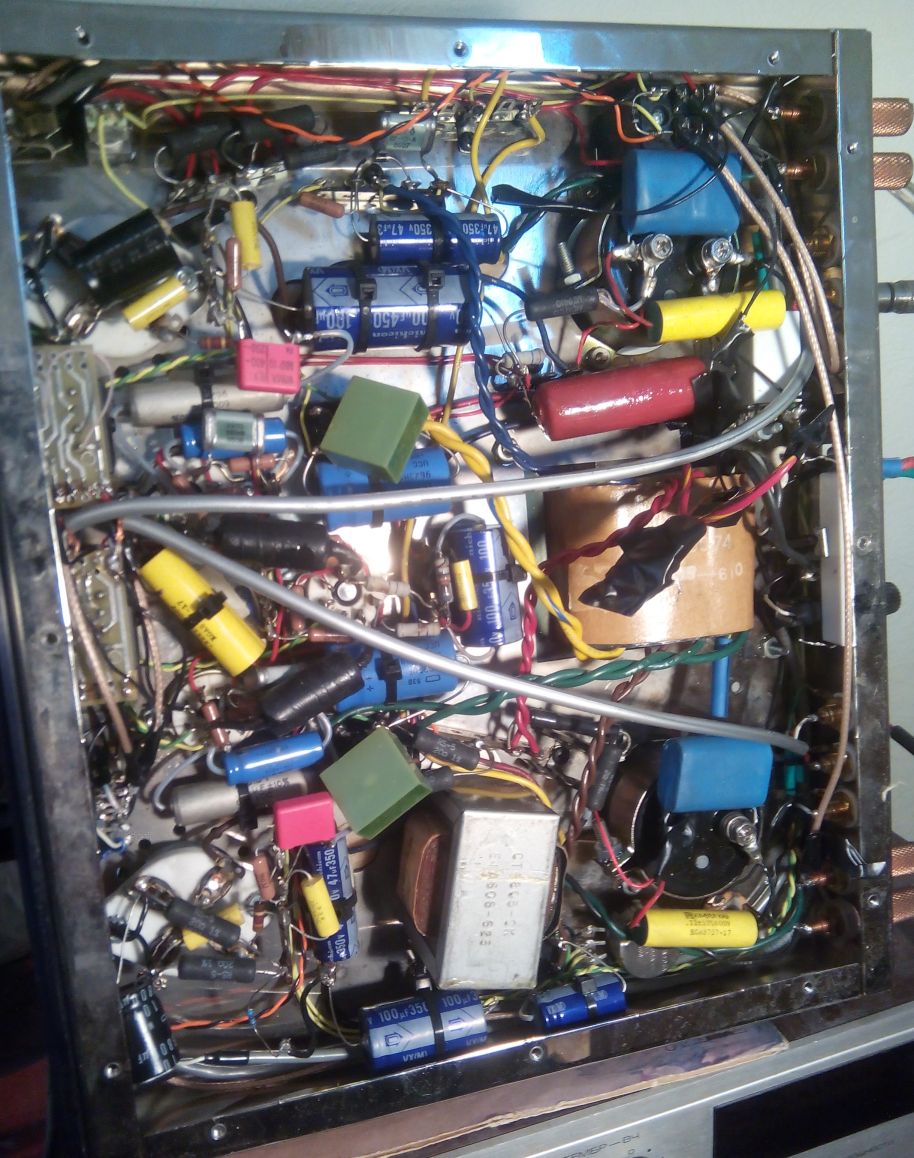

Viktor_E, можно фото монтажа именно Вашего усилителя?

Фотки нормальной не получается. Только вот такое.
Страшненько.
Непонятна причина скачков напряжения на сетке. Или он не на столько фиксированное? Возможных причин неадекватной работы несколько, в том числе повышенное анодное напряжение.

Такое бывает . Надо проверить качество контакта панелек 300В . Если нужно , обеспечить надёжный контакт .
У самой 300В может быть дефект - термоток сетки и это не лечится. Поэтому резонно поставить заведомо исправную пару 300В .
Термотоком -неуправляемым лавинообразным появлением на упр. сетке положит. напряжения в моей практике были замечены - 6С4С , 300В , EL11 .
Высокое напряжение на аноде в +500 в допустимо , но только не с кетаем и только с автоматическим смещением . Китайские 300В выше +400-420 в лучше не насиловать и лучше с автоматическим смещением , лучше вообще W.E. 300В - эта фирма безупречна даже в режимах экстази .
В случае топикстартера лучше перевести смещение на автомат . это 900 ом - 1к ( 6-10вт ) в накале и параллельно конденсатор - 220мкфх 100в -Керафайн , Блек гейтс , Рибикон . Тогда напряжение между анодом и накалом будет в районе + 420- 430в .
Кстати, лампы могут идти в разнос от изначально криминального режима питания 300В в Кери , учитывая, что это фирма -откровенная американская шняга ( врагу не посоветую) , ничего нового .
Очень советую протестировать позже усилитель на предмет музыкального разрешения . Чудеса бывают , но пока музыкальные Кери никому (!) что-то не попадались. :(

Или продать , или высокопроффи тьюнинг . Иначе -исход гарантирован , т.к. в монтаже хаос и смесь НЕСМЕШИВАЕМЫХ ( по звуковым сигнатурам ) комплектующих . :(
Хороши Санаудио . Хороший задел для тьюнинга , кенотронный блок питания , трансформаторы Тамура . В итоге хорошая музыкальность и отличная реализация 300В в медиум ( +320в) режиме .
С этого момента можно поподробнее? С конкретикой.
