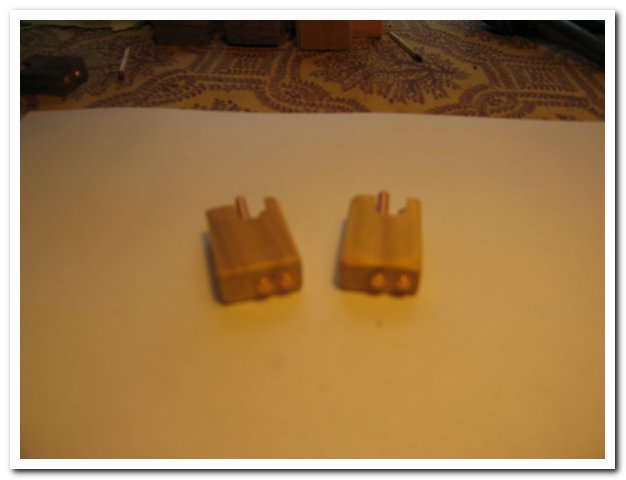

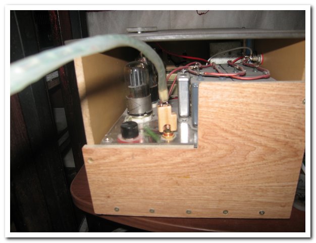

Изготовил колоночные терминалы. Констукция на столько элементарная. что повторить сможет почти каждый. Кто не сможет. обращайтесь. помогу. Так же дам на послушать практически бесплатно. Обращайтесь. каждый должен хоть раз послушать и решить для себя нужна ему музыкальная древесина в его системе или не нужна. В принципе можно на любом из представленных мной компонентов. они все у меня работают. действуют, улучшая. гармонизируя звучание. Отвечаю. Терминалы устанавливаются на корпус усилителя в специальный паз шириной 20мм и толщиной 6мм( можно сделать от 1,5мм для тонкого металлического корпуса.). Паз делается элементарно за 10-15 минут на любом корпусе с помощью сверла и напильника( его форма повторяет букву U). Провод от транса заводится изнутри, колоночный - снаружи. Потом оба провода прижимаются друг к другу с помощью клина. В данной конструкции паз в корпусе терминала 6Х12мм, под достаточно толстый провод. При необходимости можно сделать под тонкий провод паз 3х10мм или 4х10мм или 5Х12мм. Можно и 8Х16мм под совсем уж толстые провода. Корпус из гондурасского красного дерева. клин из венге. Возможно использование и другой музыкальной древесины.

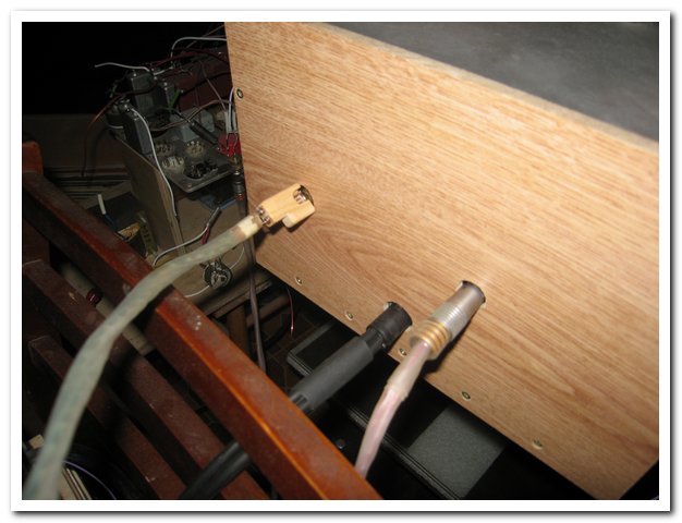

А это они уже стоят на обкатке у меня в виниловой системе.

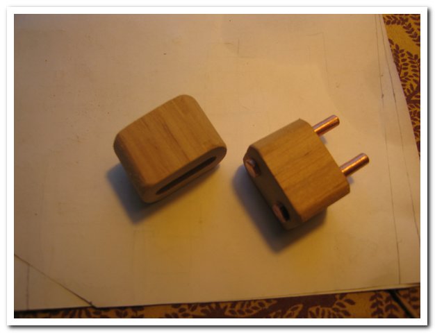

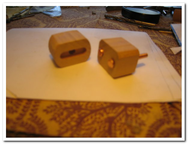

Сделал силовую вилку для аппаратуры. Специальная древесина с отличными электроизоляционными и музыкальными свойствами и контакты из винтажной меди. Пока не отслушивал. так как на даче. куда я ее взял. прохладно и паяльник 60 ватт не потянул пайку, надо 100 ватт. В следующие выходные опробую и напишу результат исследований. Вилка изготовлена под евро розетку и полнстью с ней совместима. Все требования электробезопасности соблюдены.

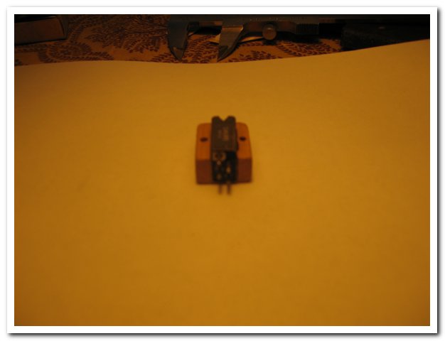

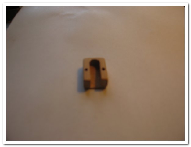

Заготовки на корпус для головок Шур М75 и М93 из красного дерева.
Не стал заморачиваться с разными пазами и профрезеровал фрезой 8мм - именно такая толщина тушки. Все получилось отлично - головка встает плотно с небольшим натягом - не выскочит и клей применять не надо. Скруглил все, что мог и сколько позволяла конструкция. Вес корпуса получился исключительно небольшой. меньше грамма - 0.97грамма. Пластик наверняка весит больше.
СообщениеДобавлено: 17 май 2015, 11:13
Еще фото( не влезло).
СообщениеДобавлено: 17 май 2015, 11:15
Фото самого корпуса под головку.
