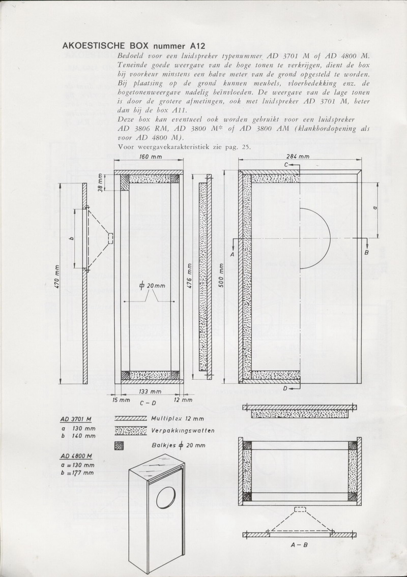

Уточнил. Динамик Philips AD3800M
 Заголовок сообщения: Re: Эксперименты со спиралями
СообщениеДобавлено: 29 июл 2014, 01:05
СообщениеДобавлено: 29 июл 2014, 08:16
Сообщения: 67
Тихо играет,может 800 Ом версия? Для OTL выходов радиоприемников (бестрансформаторный выход) 8-)
