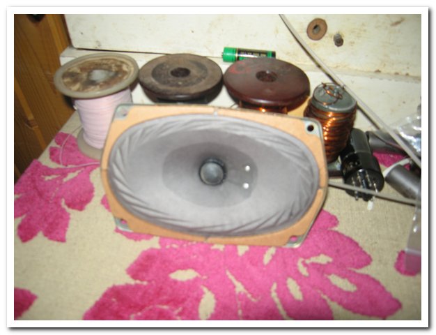

Теперь немного об акустике. За основу взята ранее опробованная мною акустика Бионорчик - моя разработка. В нее были внесены определенные изменения. Динамики туда можно ставить любые от 6 до 8 дюймов включительно. Пока пробовались ШП динамики 3ГДШ-1. Их частотка по паспорту - 100гц -12,5 кгц. Резонансная - 100гц.

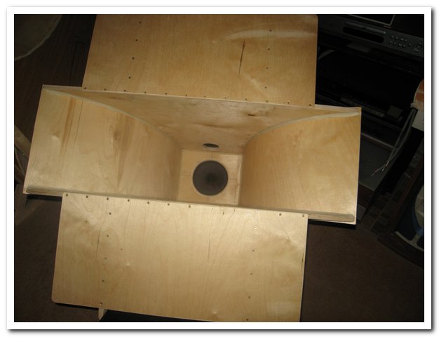

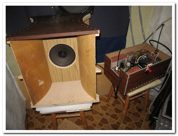

Вот как этот Бионорчик выглядит. Подключен пока один, во втором канале стоит голенький 3ГДШ-1.

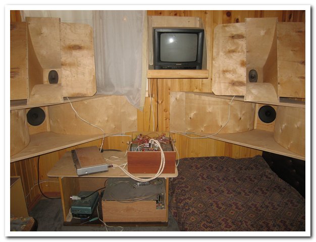

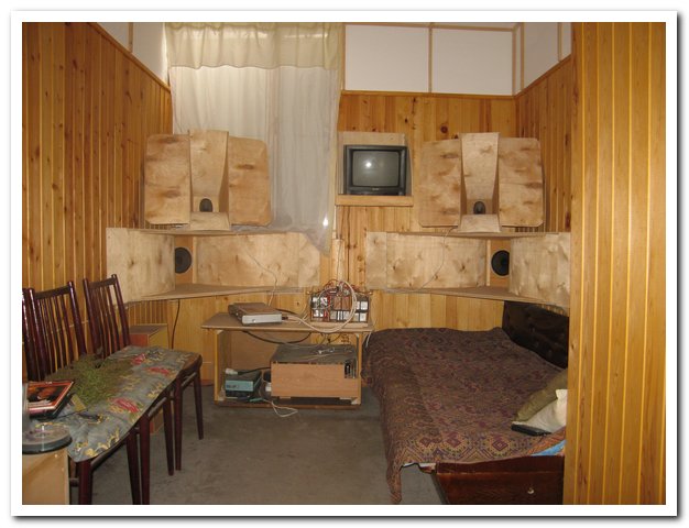

Ну а это уже в комнате прослушивания(ВПП). Стоят на больших рупорах старой системы. Расположил их вертикально - так лучше звучание. Колоночные провода сначала были случайно попавшиеся под руку сетевые в ПВХ двойной изоляции, затем заменил их на моножилу в лаке 1,2мм по 2 моножилы в холодном и горячем проводе. В таком виде и производилось прослушивание.
СообщениеДобавлено: 24 июн 2014, 01:10
Для проверки звучания использовался тестовый диск FSQ Свободы. Динамик в рупоре вполне уверенно воспроизводит частоты начиная с 55 - 60 гц, что для такого динамика можно считать хорошим результатом. Недостатка низов не ощущалось, особенно когда рупор ставился на пол. Звучание не было сухим и анемичным. Низа присутствовали во вполне достаточном количестве. Недостатка верхов так же не было.При вертикальном расположении рупора их стало даже и многовато на мой ух. Середина была очень хороша. В общем не смотря на такой вроде бы невзрачный маленький широкополосничек звучание было достойное, гармоничное и сбалансированное. Мне очень понравилось.

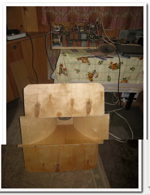

Вот как выглядит мой двойной однонаправленный рупор с шириком 3ГД-43.Промежуточный вариант.В окончательном виде немного по другому,кое что добавлено.Но принцип построения понятен и из этих фото.
Подскажите, когда как на этом примере волновод раздваивается и у него образуется в итоге два устья. Нижние частоты рупор усиливает, также как такой же рупор, но с одним устьем (если его периметр равен двум периметрам устья первого рупора)?
Или все-таки волноводы должны соединяться в конце и образовывать одно устье?

Сергей. я тут этих рупоров перепробовал уже несколько разных конструкций. Вы не могли бы фото привести, чтобы я точно вспомнил, а то запамятовал, что это была за конструкция. А так скажу - мне понравилось звучание разнонаправленного рупора(играет передней и задней стороной диффузора в одноразмерные рупоры,направленные в разные стороны под 180 градусов), когда оба рупора были одинакового размера. А вот когда тыловой и фронтальный рупора различались по конструкции и размерам - мне не понравилось. Поэтому в дальнейшем я отказался от такой конструкции. Значительно лучше было звучание, когда был только фронтальный рупор, а задняя сторона диффузора играла свободно, как в открытом ящике или щите. Но тут есть проблема, которую надо решать. Надо усложнить встречу потока от передней и задней стороны диффузора путем установки специальных перегородок - панелей, как на моем Бионорчике. Без них происходит катастрофа с низами - они пропадают за счет АКЗ. Перегородки-панели устраняют АКЗ практически полностью.

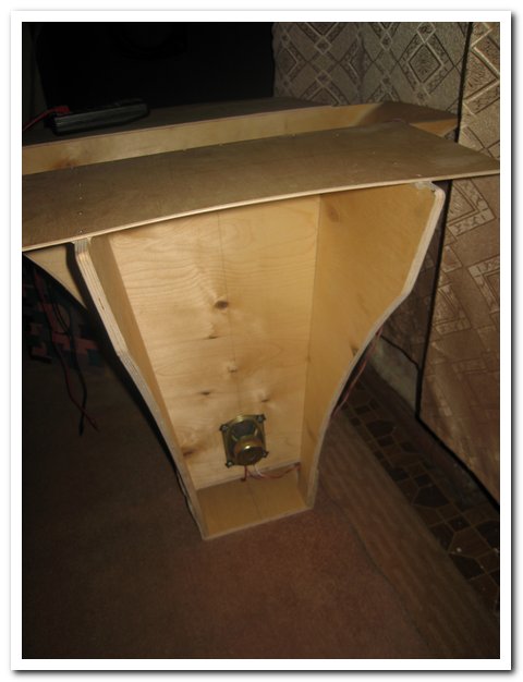

Сергей, ранее я писал про одноразмерный разнонаправленный рупор - звучание его мне действительно понравилось. Рупора там были одинаковые для тыла и фронта динамика и направлены в противоположные стороны - см. фото 1. Затем была Арфочка, затем Эллочка. По поводу Эллочки - теперь она у меня в измененном виде. Фронтальный рупор остался неизменным , а тыловой удален. Динамик тыльной частью диффузора играет свободно в пространство, без тылового рупора - так звучание мне показалось намного лучше. Так и оставил. На фото видно, что осталось от тылового рупора - фактически ОЯ - открытый ящик. Да еще. В процессе экспериментов к одному динамику в Элочке были добавлены еще пара меньшего размера. На фото виден один из них, установленный на боку рупора. С другой стороны стоит точно такой же, а основной - с торца, снизу на снимке, как обычно в рупоре, его не видно.
СообщениеДобавлено: 30 июн 2014, 11:34
Вот как Эллочка выглядит спереди теперь.
