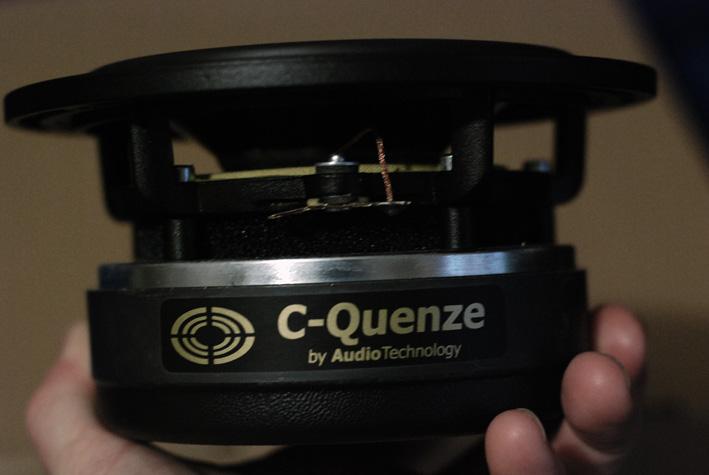

Ранее это динамик использовал в Smarthorn Two. Тем не менее рынок мидбасов для Master не поленился изучить. Очень надеялся на Audio Technology
Обрадовался, когда оказались в руках :)
Чуда не произошло :(
Хороший полипропилен с характерным тембром + невысокая разборчивость
С другой стороны из полипропиленовых динамиков этот действительно лучший. В партии все одинаковые и не надо возиться с индивидуальной настройкой

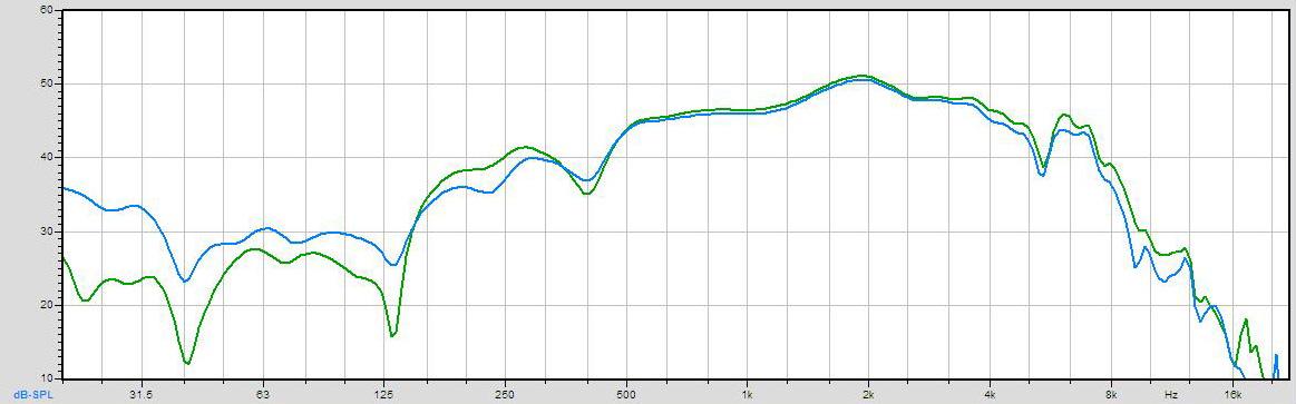

Твиттер для акустики с фильтрами 1-го порядка должен быть очень высокого качества. Он не должен перегружаться и давать "кричащие" призвуки на фортиссимо. Для СЧ и НЧ с фильтром 1-го порядка одна из основных проблем - обеспечить хороший наклон правой части АЧХ, так чтобы не было слышно призвуков и искажений, которые лежат на верхней границе СЧ и мидбасового динамика. Поэтому важен выбор динамиков, их расположение так, чтобы оси излучения динамиков не совпадали с направлением "на слушателя". Использование магнитной жидкости в зазоре СЧ и мидбасового динамика дает преимущества в акустике на фильтрах 1-го порядка. Звук с магнитной жидкостью более чистый и разборчивый. Динамик лучше стыкуется с твиттером. Звук твиттера не замусорен искажениями СЧ-динамика.

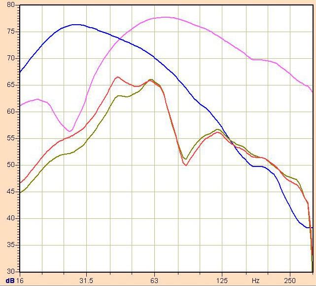

Ниже приведен график АЧХ динамика (без фильтра) с магнитной жидкостью (синий) и без (зеленый)
Пригодился опыт Ричарда Вандерстина
Отсутствие параллельных поверхностей приводит к отсутствию стоячих волн внутри корпуса, даже с минимальным количеством поглотителя.
На графике АЧХ ФИ, снятого в ближнем поле (синий график), нет неравномерности АЧХ, характерной для ящиков с параллельными стенками.
Сиреневый график - АЧХ НЧ, снятая в ближнем поле.
В Crystalvox Master есть возможность перестановки ФИ с тыльной стенки на переднюю.
АЧХ ФИ остается той же, но меняется комнатная АЧХ
Штатное положение: ФИ на тыльной стороне, на фронтальной панели заглушка (красный график)
Если поменять ФИ и заглушку, комнатная АЧХ будет другой (зеленый график)
Эти графики сняты для НЧ-секции с места прослушивания в комнате 20 кв.м при расположении АС по длинной стене.
При расположении Crystalvox Master по короткой стене в длинной комнате, наиболее ровная комнатная АЧХ может быть при расположение ФИ на передней панели.

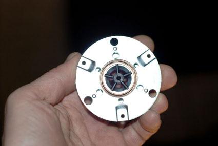

Конструктивные изменения Scanspeak Be D3004_664000 :excl:
Решил попробовать применить магнитную жидкость в зазоре.
Чистый бериллий купола Scanspeak очень тверд и хрупок. Неаккуратное обращение с куполом может привести его разрушению и последующей утилизации твиттера.
Тем не менее были положительные ожидания от применения магнитной жидкости и они перевесили риск ;)

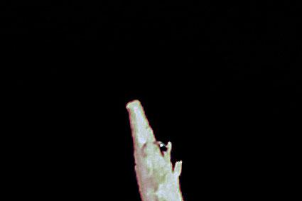

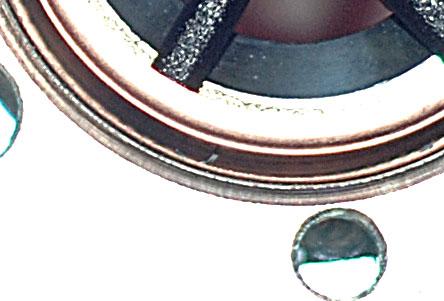

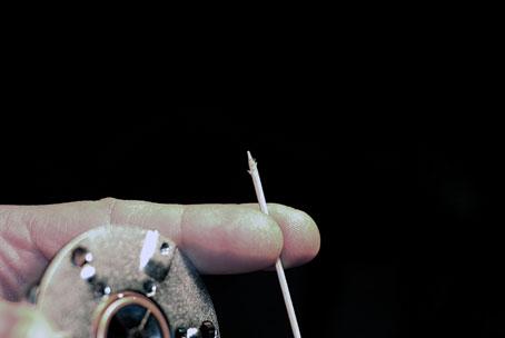

При разборке твиттера обнаружилась стружка в зазоре, которая была успешно удалена:
Затем в зазор был залит наименее вязкий сорт магнитной жидкости.
Заливка магнитной жидкости - обратимая процедура. Если от ее применения ухудшений больше, чем "+++", МЖ можно удалить.
