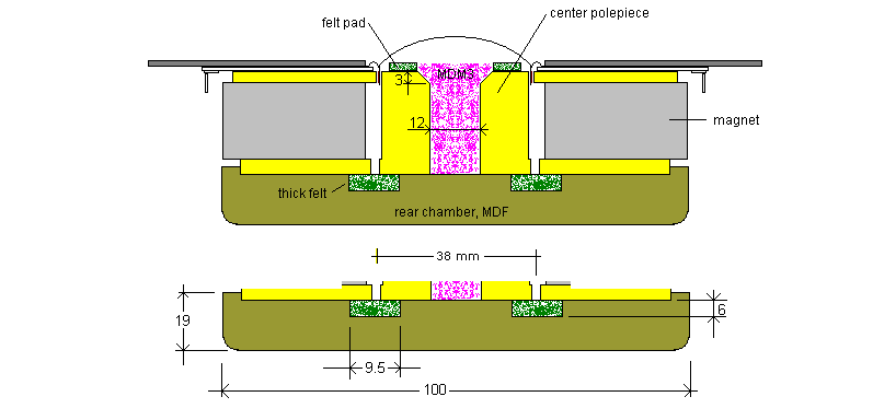

Сравнивали ли вы на слух звучание купольников с отверстием в керне магнитной системы и без?
Я такой экспеимент проделал с одинаковыми пищалками( у одной просто закрыл отверстие)
Очень справедливо замечено. Такое сравнение может дать информацию, скорее всего лишь об одной модели. Теоретически за куполом должно быть много воздуха. Но — это только одна сторона медали. Вторая сторона — это маленький лабиринт (своеобразный туннельный рупорок). Всё неоднозначно. При наличии относительно большой поверхности целесообразно делать открытую корзину, например, что не сделали в случае с 3ГД31. Получился спичечный коробок! В случае маленького купола однозначного ответа быть не должно. Конкретная модель — конкретная экспертная оценка.
Я не задаю вопрос по результатам Вашего наблюдения.
У всех опыт слушателя разный!
То, что может красить звук (лишнее обогащение сигнала) для одного благо, для другого вредный эффект.
Полагаю, с открытым отверстием было лучше.
Но, Вы не путайте! В Вашем случае отверстие уже имелось. Образовавшийся объём, между диффузором и Вашем пальцем, который работал как резонатор, необходимо было заполнить плотной тканью. Лучше положить близко к куполу плотную ткань и залить воском. Тогда можно было бы говорить о корректности эксперимента. В противном случае эффект 3 ГД31 — «жучок в спичечном коробке»!

Не совсем так ,динамик я разбирал и заклеивал отверстие монетой.
Мой опыт говорит о том ,что с закрытым отверстием значительно уменьшается глубина сцены и разболрчивость особенно тихих звуков,кроме того возникает крикливость и зажатость атмосферы. Звучание прилипает к твитеру становится более плоским и навязчивым.(это слышно и у вас и у Мурата)
Вот видите, это Ваш опыт, в Вашей системе! Это хорошо!
Я равно об этом и написал.
Специально для Вас подчеркнул соответствующие строки. Значит, я был прав?
Внимательно прочтите моё предыдущее сообщение.
