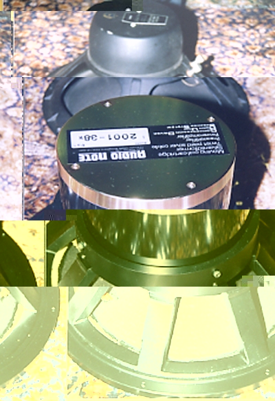

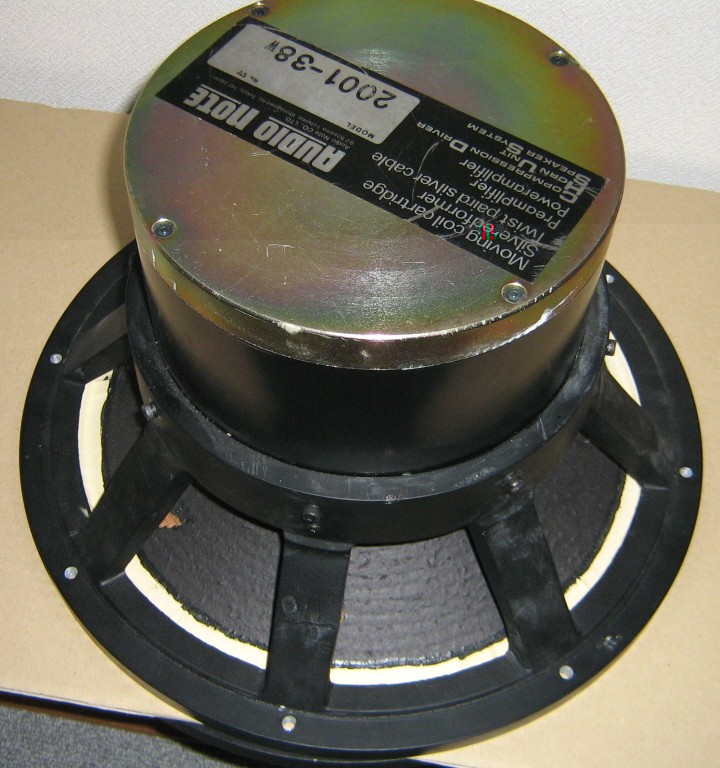

Берём обычный динамик ,включаем и..... нам не хватает энергетики .....А почему собственно? Правильно динамик её эту энергетику не воспроизводит ..ПОЧЕМУ? А потому ,что диффузор у него такой ,бумага не та итд. Вот КОНДО решил эту проблему и оказывается не нужно никаkих рупоров.

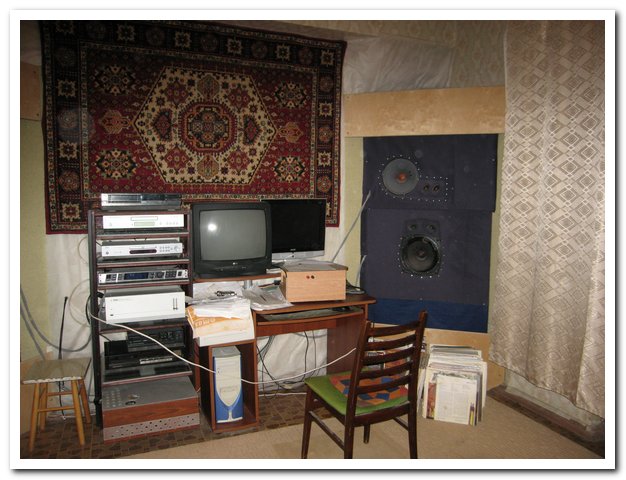

Виктор,при создании системы я не думал получить бас пониже-получилось все само.Как получилось.Ну а углы наверное оказались действительно хорошие.И помещение прослушивания-правда сколько денег и труда в это помещение пришлось вложить-это отдельный разговор.Беру генератор розового шума,подаю на усилитель и меряю спектроанализатором АЧХ в точке прослушивания-3,5-4 метра от плоскости колонок-получаю горизонтальную линию от 20 до 60 гц,затем подъем до 100гц-затем переход опять в более-менее горизонтальную линию.Вот и все.Но не это главное.Главное-низкий бас и инфрабас действительно есть и слышится ушами и ощущается телом.Ну и конечно же и стенами и полом и потолком-куда от этого деться.Но про соседей я Вам говорил.

Михаил,а фото снизу?Ну для начала наверное магнитная система не та?А у Кондо-точно та.У моего 4А32У4(что внизу)-что-то похожее,только не в ширину,а в длину(прошу превратно не понимать).

Динамик этот весит в 4 раза тяжелее чем к примеру тотже 15" альтек ,это раз! Кроме того там есть ПЕРМЕНДЮР ,и ещё кроме того ОСОБАЯ КОНДОВСКАЯ НАМОТКА вкючая так называемый "Узел КОНДО" те витки сплетённые особым образом повышающие ЭНЕРГЕТИКУ! И всё это упирается в ДИФФУЗОР качество которого есть ещё только у фашистких диффузоров.
Обычная намотка всё это съедает!
Другими словами Энергетика определяется сомножителями
Э=М х К х Д х ОФ
Где М-магнит ,К-катушка,Д-диффузор,ОФ-оформление

Беру генератор розового шума,подаю на усилитель и меряю спектроанализатором АЧХ в точке прослушивания-3,5-4 метра от плоскости колонок-получаю горизонтальную линию от 20 до 60 гц,затем подъем до 100гц-затем переход опять в более-менее горизонтальную линию.Вот и все..
Это не ВСЁ, а всё будет тогда, когда мы вспомним о сложении-вычитании звуковых волн метровых длин в комнате и о возникающих точках "пучности". Короче, возможно вы удачно присели в эту самую точку.
П.С. Чем меряли и какой завал в ДБ между 100 Гц и 20 Гц.
Нисколько в этом не сомневаюсь.Иначе бы он столько не стоил.Про критерий цена-качества наверное говорить не стоит.Для истинных ценителей звука его просто не существует.Обычные же люди об этом критерии вынуждены задумываться.ИМХО.
