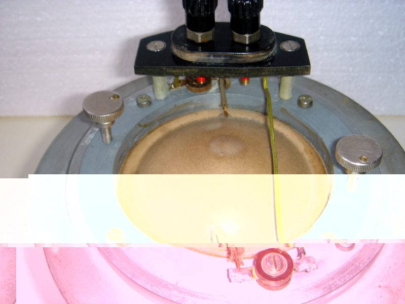

Вопрос к Юзеру.Михаил как вы считаете ,энергетика вашего мултиселл рупора соизмерима с басовой секцией ? И вопрос №2 почему вы не применяете бакелитовые мембраны в драйвере ? или вы их не слышали?
И вопрос ко всем..Кто слышал бумажные мембраны драйверов? :?
СообщениеДобавлено: 19 июн 2011, 11:22
у широкополосных компрессионных драйверов бумажные мембраны? Это фантастика.
1.И вопрос ко всем..Кто слышал бумажные мембраны драйверов? :?
Что Вы понимаете под словом "энергетика" ? В акустике нет такого параметра.
2. Бекелитовые (Phenolic) диафрагмы Альтек прменял только в мощных 100-ваттных 1.4" драйверах серии 290 и исключительно для получения большой мощности. В лучших драйверах серии 288 всегда применялась только диафрагма из алюминия. Она более легкая, что позволяет получить лучший частотный диапазон и меньшие искажения. Фенолик играет только до 8 кГц. Звук у него более винтажный, чем-то напоминает бумажные широкополосники. А у алюминиевой диафрагмы звук более честный, более энергичный. Мне алюминий больше нравится.
