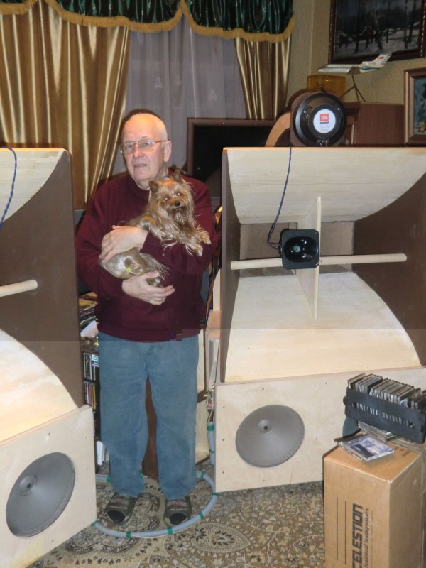

Этот, видимо? Надеюсь, Юрий будет не в претензии...

Barbaris писал(а):
Тот, который играет в моей акустике - имеет устье 1000х1000мм и длину более 1500мм, в котором установлен драйвер JBL 2490 c горлом 3" и диафрагмой 4". Фото любезно предоставил Ю.Лиховол на сайте classicaudio. Работает он от200 герц и выше
Уважаемый Борис Борисович!
А чем был обусловлен выбор такой частоты раздела?
В.Л.

Потому, что максимальные пиковые мощности БСО и больших джазовых составов приходятся на полосу 200-700 герц, в которой обычные рупорные дудки не играют по причине практического отсутствия драйверов, способных воспроизводить эти частоты, а ШП не обеспечивают нужной для максимальных пиковых мощностей энергетики или работают с повышенными искажениями при обеспечении этих задач.
Спасибо!
А какую форму имеет приёмная камера, на которую работает JBL?Она специально рассчитана или нет?
В.Л.

Приемной камерой является, как обычно, горло рупора
Почему "как обычно"? У Вас у ЖБЛ разве излучение идёт не через "дырку" в центре магнитной системы, далее "пуля" и "горло" рупора? А приёмная камера находится сзади диффузора. Она закрытая, по-моему.
Виноват - задал дурацкий вопрос.Глядя на фотографию, у меня сложилось впечатление, что JBL широкополосник, но после того как перечитал предыдущую страницу, стало ясно что он
Теперь всё понятно.
В.Л.
