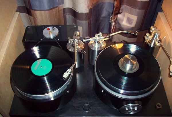

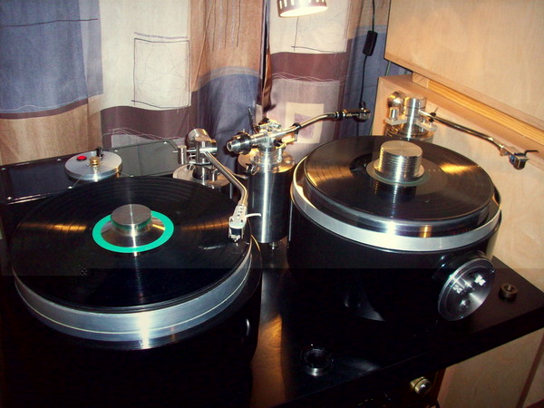

Я плохо понимаю, что такие "сложные и тяжелые столы"!
Вы, видимо, в своих мыслях видите что то вроде такого варианта.
