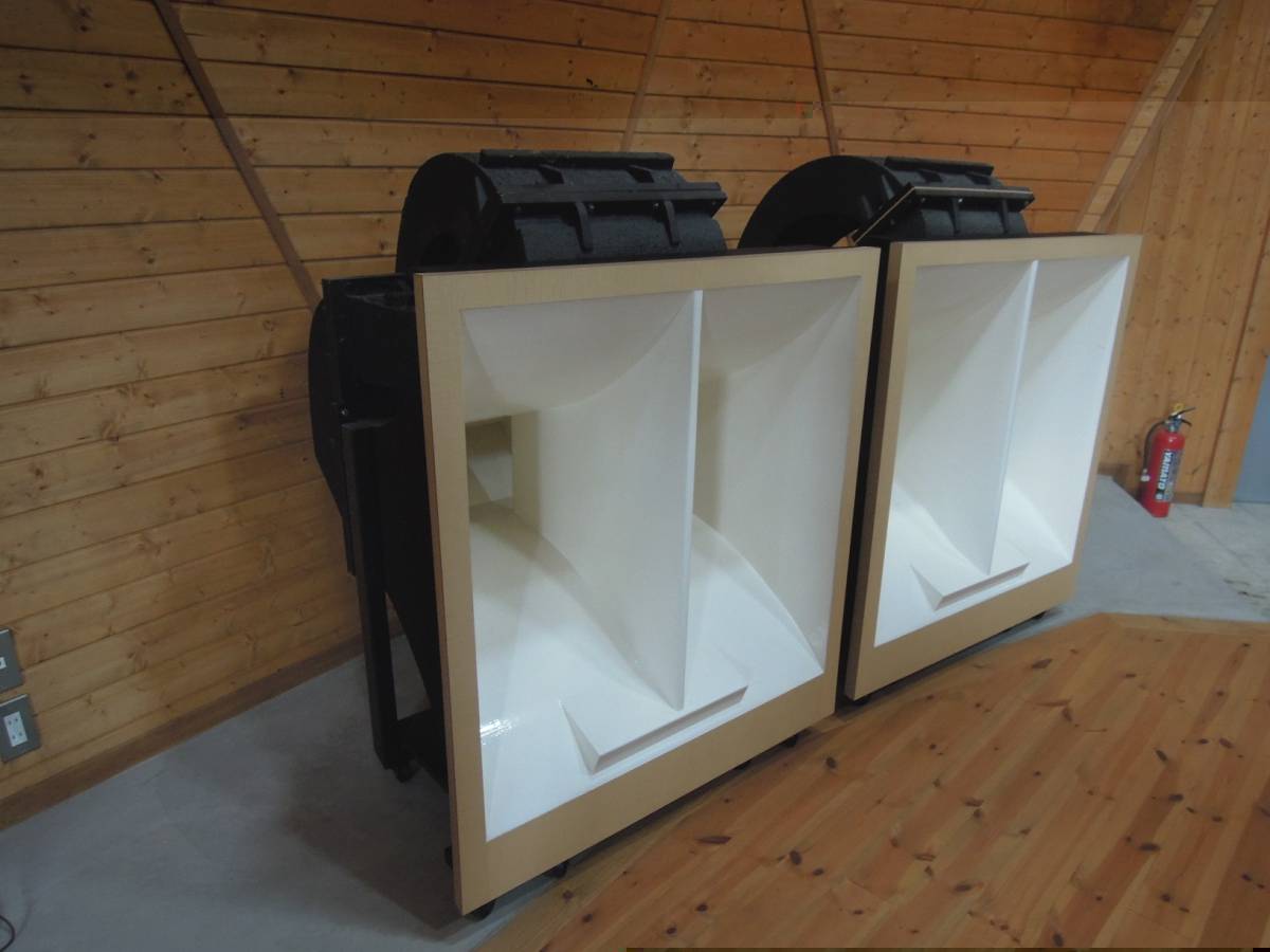

Продолжаю активно развивать проект.
Остановил свой выбор на драйверах GOTO.
Практически все что были у Львовича снова собраны в моей системе.
Создал для них два уникальных рупора.
Мид-басовый:
Суб-басовый:
Остальные ЛеКлечи:
Уже можно слушать :)

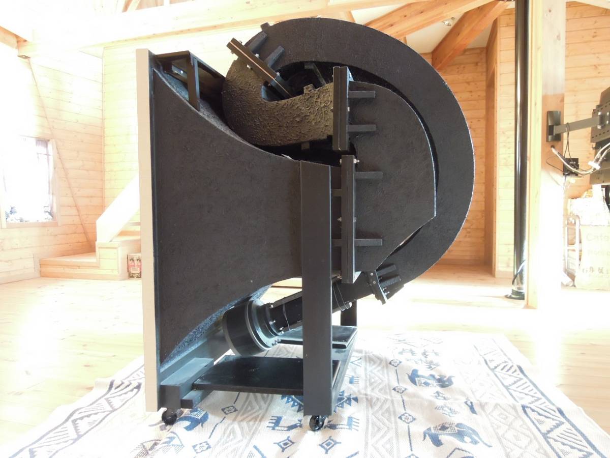

НЧ рупор .длина в 2 раза больше чем у Мурата ,поэтому работает от 30 :?

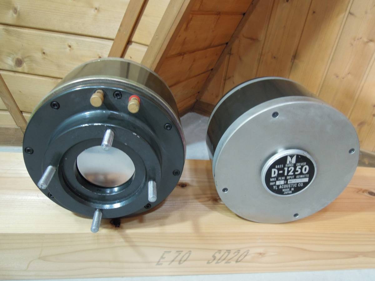

Да уж..... Yl 1250D ушли всего за 13500$ :?
